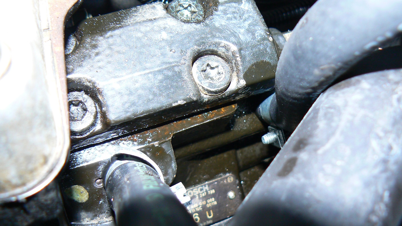

zdravím
mám problém s tým, že mi preteká nafta z vysokotlakového čerpadla. konkrétne z prepadu. (vid. prílohu)
stretol sa niekto s týmto? ako sa to dá opraviť? dá sa to nejako pretesniť? nové stojí cez 800 eur, preto by som bol rád za každú pomoc
vopred ďakujem

Ak ti tečie nafta z tejto príruby tak problém je v tom, že tá hadička ktorá tam drží na sťahovacej páske je už prezretá a popraskaná tak preto preteká. Mal som rovnaký problém. Stačí novú hadičku.

hm.. keby to bolo len hadičkou... tú som vymenil, aj hadičku, čo ide z filtra do toho čerpadla... našťastie som to vtedy vyumýval, keď som to mal rozobraté (sanie dole)... vymenil som hadičky, a myslel som si, že je všetko o.k... no teraz som zistil, že to z hadičiek vôbec nejde, ale z tej príruby, a neviem, či tam je holander, alebo je to nalisované...
už som to mal rozobraté 2x... tam sa dostať vyžaduje vela času.. nakolko motorové dekle treba dať dole, celé sanie odkrútiť a dať dole.. to nerátam ešte čas, ktorý človek strávi pri tom, čo mu nejaký šrob, alebo neviem čo padne do motorového priestoru... je to makačka sa tam dostať...
a dalšia vec.. tečie to len vtedy, ked je motor studený, ako náhle sa zohreje.. je všetko o.k.. kludne to može byť tým, že ten kov na tom čerpadle sa vdaka teplu roztiahne a dočasne to tesní...

takže... ten problém není zapríčinený tou prírubou ako som hore spomenul...
nafta mi začala pretekať z vrchu na vysokotlakovom čerpadlem... 3x som to už rozoberal.. nakoniec som si všimol, že tlakový regulačný ventil nebol správne zapojený.... uvidím zajtra, ked motor vychladne, či ten problém bol skutočne spôsobený tým.. zatial je to OK... na nemeckom fóre som sa dozvedel, že tento snímač má 2 tesniace gumičky, zelenú a bielu... tá zelená zvykne sa po čase rozpadnúť.. ked zle tesní, auto má problém naštartovať, ked nejde donho šťava, tak si nafta preteká kade sa len dá

takže, to tečie aj naďalej... už nie tak vela, ako predtým.. ale, stále to slzí...
ale len dovtedy, ked sa nafta v čerpadle natlakuje... resp. ked je motor zohriaty, potom je to OK.
problémov tam može byť viacej, kludne aj ten podtlakový snímač može byť vadný, vysokotlakové čerpadlo može byť zlé....
