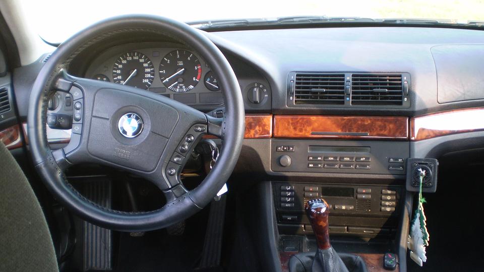

zdravim, potreboval by som poradit.. dneska som chcel vybrat radio a urobiť činče, aby som nasledne mohol napojit do auta subwoofer a zosilovac.. este pred robotou som mal skor starosti od toho ako napojim woofer.. no väcsie starosti mi urobilo vymontovanie radia... s prepacenim, jebal som sa s tym asi 2 hodiny a nic som neurobil... vie mi niekto poradit ako treba vybrat to radio ? a pripadne ak mate niekto schemu autoradia do e39 rok 1998 hodte to sem prosim vas... davam sem aj foto toho radia..

no koliesko som vytiahol, lenze ziadny cudlik tam nevidim a skusam to vyberat a nic :(

dakujem ti za ochotu pomoct.. dneska sa na to pozriem... cize iba ten cudlik nejakym srubovakom zatlacim, pripadne posuniem a radio je vonku ? potom ked ho budem davat naspät tak isto treba robit nieco s tym cudlikom, alebo ho tam mam iba zatlacit ? a este by ma zaujimala vec, ako tam napojit subwoofer.. chcem to napojit na to radio co tam je... chcem urobit činče.. zobrat signal napr so zadnych reprakov.. vies mi s tym poradit ?

tak radio som uz vybral, no uvazujem nad moznostou, ze kupim ramcek + iso adapter a dam tam ine radio.. len ma to jeden hacik.. mam multifunkcny volant.. a ovladanie radia co je na nom mi asi nebude fungovat ked tam dam ine radio.. :(

Ovladanie s volantu fungovat nebude. Daju sa kupit nato urcene prevodniky, ale vacsinou sa predava k tym drahsim radiam a tiez nieco stoja, niesu to univerzaly, treba na konkretny model radia
Osobne mne by sa to velmi nepacilo, vyzera to take fuserske riesenie vopchat tam obycajne radio
Ako tak pozeram na obrazok tvojho radia, malo by sa jednat o Business radio, to podporuje CD menic. Kup CD menic a nepotrebujes menit radio.

noo ja CD menic mam :) len rozmyslam akym sposobom napojit do auta subwoofer... mne by sa to tiez velmi nepacilo mat tam ine radio ako toto pekne klasicke.. len neviem co mam robit... lepsiu hudbu by som tam chcel to viem na 100% :-k

potrebujes medzi vyvody k repro dat toto "http://www.tuninghifishop.sk/product.php?id_product=3983"(menic) a potom tahas len rca do zosiku
ovladanie podla radia a auta "http://www.autoomega.sk/index.php?id_sek=522&id_tovar=16555&ukaz=detail&hlzaradenie=9"
urcite existuje toho vela len treba hladat

Ahoj, su 2 moznosti:1. prva je ze si natiahnes signal pomocou vysokourovnoveho audio prevodnika (zo zadneho reproduktoru)- meni to vysokourovnovy vystup nanizkourovnovy vstup do zosilnovaca..
2. druha moznost je ze zosilnovac ma priamo zabudovany vysokourovnovy vstup
3. tretia moznost je ze si z toho radia vypichnes nizkourovnovy vystup(pomocou schem zistis pini odkial to napajat) a potiahnes si potom klasicky rca kabel ku zosiku.
