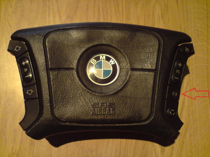

Mam este otazku, mozno som otravny, ale radsej vsetko 100x preverim ako nieco pobabrat.
Je to smerovane skor na ludi, ktori sa v tom vyznaju, napr. Lucky, profor, TT-simik a pod.
Kupil som Airbag s MFL tlacitkami. doticny tu s fora Sharan993 hovoril ze je to s e39 rocnika 1999, motorizaciu neviem. Zapojenie ABG neni problem z starsieho auta na moj rocnik 7/2002. Jeden konektor vymenim a druhy preletujem 3 Ohmovym odporom na oblbnutie jednotky.
No ale, na tlacitkach je napisany datum 23.10.96 ich cisla su 61 31 8 368 969 a 61 31 8 368 700.
Na bimmer fore som sa docital ze od 12/95 do 9/96 na MFL bola este dalsa riad. jednotka.
Od 9/96 do 3/99 uz jednotku zrusili a elektronika je v pravych tlacitkach.
Potom ze do 9/97 bolo este jedno tlacitko na palubovke pre tempomat a po 9/97 uz nie a bolo zlucene s tlacitkom O a vysledne oznacenie je O/I. Ale ze vraj tie MFL s tlacitkom O maju rovnake vnutorne zapojenie ako O/I rozdiel je len v podtlaci tlacitka. Vsetko dalej ovladala jednotka GR2 (to plati asi iba pre auta ktore nemaju elektricky plynovy pedal)
Vsetko som pochopil krasne, len nikde sa nespominaju modely po FL a tiez ziaden DIESEL (co ja mam 525d).
Pozeral som na bmwfans a tlacitka pre moj rocnik sa podla nich montovali aj do starsich rocnikov, napr. az 1997 a aj benzin aj diesel, ale tieto co mam ja tak do roku 1997 (to asi len kvoli oznaceniu toho tlacitka), no podla toho co som hore pisal by to mali mat rovnake zapojenie
Co ja viem, tak ze staci zapojit potrebne tri kable, 2 do svetelneho modulu a 3 do DDE. Piny na volantovom kruzku mam, pozeral som.
Potrebujem este schvalenie od niekoho kompetentneho ci mi budu fungovat tlacitka 10/96 na mojom 7/02 diesel. Staci vsetko zapojit, tie kable podla navodu?
Tu je Foto mojich, telefon nemam, takze lava strana mi vyhovuje

Starsie modely, do 9/96 mali na MF samostatnu RJ, ako sam pises.
Do tychto modelov nie je problem zapojit volant po 9/96. Ten volant na obrazku je z modelu do 9/98, pretoze tie modely pre zapnutie tempomatu pouzivali samostatne tlacidlo na liste za packou ostrekovacou. Novsie mali len tlacidlo na volante s potlacou 0/1. Myslim, ze nemas spravny bag, resp. MF, je to urcite starsie nez 9/98.

no je to starsie ako 9/98, sice ten co som od neho kupoval, tvrdi ze je s 99 ale to je mozno datum registracie. Na tlacitkach je 10/96.
Takze tlacitka 9/98 a novsie na mojom budu fungovat?
Totiz som na stranke http://www.bimmerforums.com cital ze tlacitka pred 9/98 a po 9/98 maju sice rozdiel v tom jedno tlacitku ale vnutorne zapojenie, resp. funkcnost je rovnaka. Preto som chcel aby mi to niekto potvrdil.
Nerad by som, aby tie co som kupil boli zle, dal som za nich 43€ a sice mi trvdil ze je s 99 auta, asi sa v autach tak vyzna ako ja v raketoplanoch
TO LUCKY - precitaj si moj predchadzajuci prispevok cely

OK, precital som to len v rychlosti, nebol cas, tak som ta opakoval. :smile:
Ci ti to bude fungovat neviem, iste ale je, ze tlacidlo na liste za volantom bolo hardverove tlacidlo == nebolo napichnute na iBus zbernicu == iBus kod tlacidla na MF s potlacou 0 by mohol byt totozny s iBus kodom tlacidla 0/1. Nezostava nic ine, nez odskusat, pretoze asi bude malo ludi, co si do novsieho modelu davaju MF z modelu starsieho. :wink:

No to by bolo super ze mas, ale co urobim s tym mojim? Kazdopadne to skusim ci to pojde, ale podla toho co pisu by malo, ale... teoria je teoria a realita je nieco ine. Dufam ze to pobezi bez problemov, zatial diky

Za odskusanie nic nedas a ani nic nepokazis. Je fakt velka pravdepodobnost, ze to pojde. :wink:

No ved toho sa obavam najviac, aby som nedotrtkal este nieco v aute

Vsetko dobre zapoj a nemas co dobabrat. Aj keby si dal nebodaj neviem ako 12V alebo zem na iBus zbernicu, tak nic nepokazis. Je to zberznica s 12V logikou. :smile:
