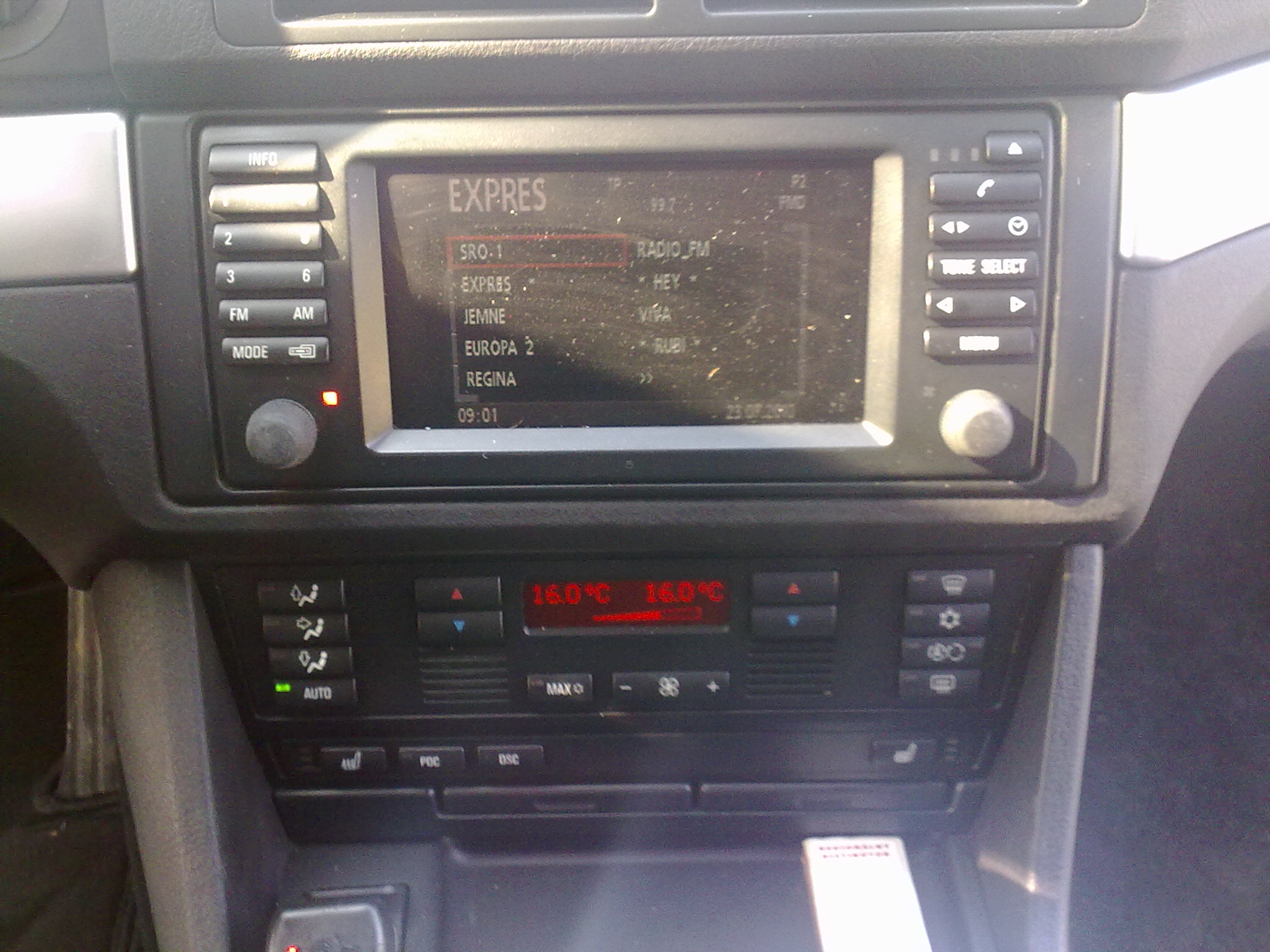

moja 16:9 na 5ťke zobrazuje nejako čudno obraz je zmrštený v strede ako keby ako 4:3 neviem prečo to tak je ale nezdá sa mi to. Vie niekto mi s tým pomôct dobehol by som za ním nech sa mi na to pozrie!!!

lebo tam niekto dal TV modul ktory pochadza zo systemu 4:3 .

daj foto! tebe to robi iba na tv alebo aj na bc, lebo na tv sa to da nastavit, aspon mne

Hej, preto to jeble zobrazovanie... Ked tam das ten modul z 16:9 bude to fachcit ako ma (aj bc, aj navi, vsetko) . Da sa aj tento stary preprogramovat, ale podorbnosti neviem, len to, ze treba z neho vyberat epromku a flashnut tam novy soft z 16:9 . Momentalne nemam modul na predaj, skus pozriet inzerciu, ktosi tu predaval cely system s navi aj TV, mozno by dal osobitne TV modul.

robí, to aj TV aj kompletné menu je všetko je orientované na stred monitoru. Ok skúsim zohnať ten modul. a kde vlastne je ten modul namontovaný ? v kufri ?

airbone ma pravdu , mas tam modul zo 4:3

je to sranda... obraz do monitora ide z MK navi mechaniky... ak je to MK3, MK4 este som nevidel zeby isla len na 4:3 vsetky boli kompatibilne... neviem ako je to u MK2 a starsich.... moduly niesu aztak lacna zalezitost...
u TV tunera/video modulu je to zas inak... ak nepodporuje 16:9 tak to nikdy podporovat nebude... ak neni pripojena MK mechanika do zbernice monitor zobrazuje signal z TV tuneru/video modulu ktory sa neda upgradnut... nema ani cislo verzie vlastne sluzi len ako zachrana pri poskodenej MK mechanike
