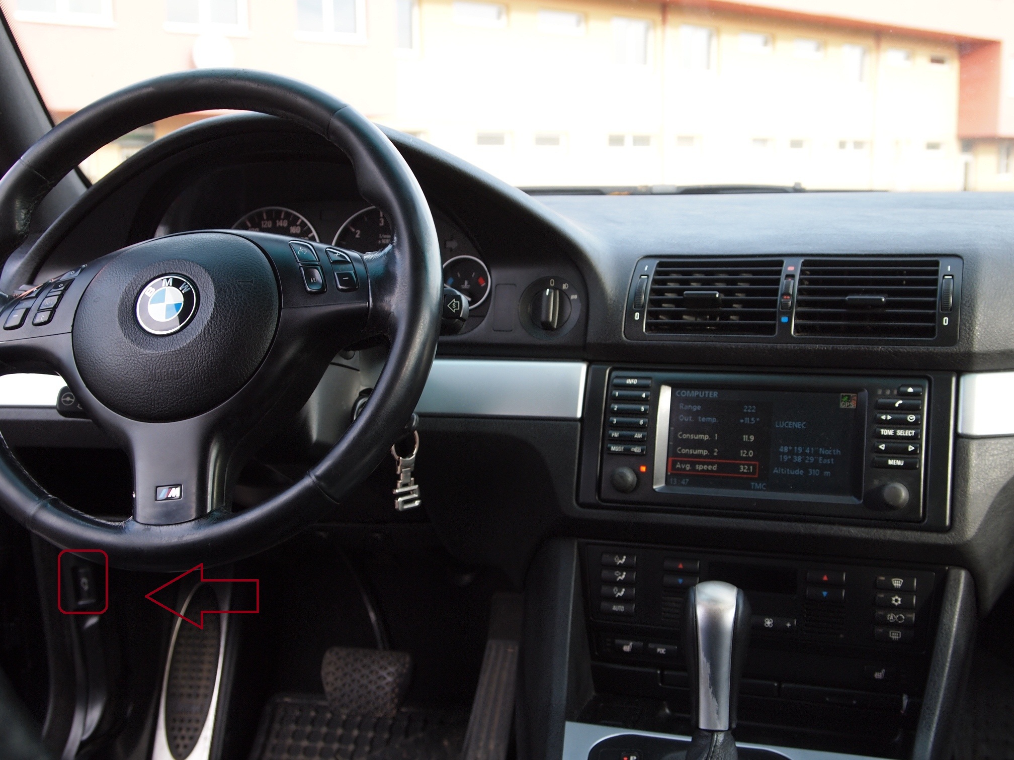

Takže chyba pretrváva stále. Včera som vymenil baterku v kľúči zavrel a otvoril auto ale chyba stále ta istá "kufor otvorený". Pritom keď auto zavriem zavrie sa aj kufor keď auto otvorím zavrie sa aj kufor či už ručne vo dverách alebo diaľkovým ovládaním. Keď dám na diaľkovom otvoriť kufor aj tak sa otvorí a aj keď ho zavriem tak je zamknutý. Aj v kufri keď ho otvorím tak sa otvori celé auto zavrieť sa už nezavrie len kufor ale to tak si má byť. Keď sa pozriem cez zadné sedačky svetlo v ňom nesvieti. Kábel preseknutý nie je je to tam ako nové jediné čo nejde je to tlačidlo s obrázkom otvoreného kufra vpredu pri otváraní kapoty. Nemal niekto náhodou takýto problém?

od tomikelly
