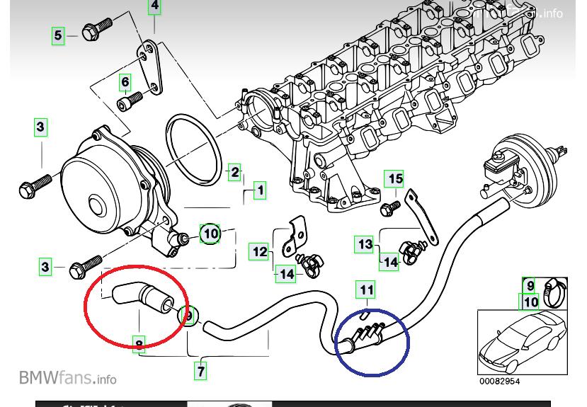

hm... no skus kuknut od predu motora ako mas plasty tak zhruba presne v strede v predu je hlavna hadica podtlaku CCA 2Cm hruba je ju vidiet trosku pod plastom... ked zhodis plasty tak tazo hadica ide priamo do posilnovaca brzd a asi v strede motora ma urobene odbocky na ERG, TURBO, KLAPKY v sani ale to asi ty nemas... hm zaujmala by ma ta co ide do turba taka tenka opletena ...
Ja som na mojom mal tiez na prvy pohlad ok ale ked ju budes chciet odpojit tak sa ti rozpadne v rukach...
Moj problem sa prejavoval takym tupym rozbehom a zrychlenim .. proste nebolo to ono uz som si to ani neuvedomoval ako by to malo ist a ako to ide ale ked som to dal dokopy tak to slo o 100% lepsie...
Ta v cervenom kruhu je gumova kukkni ci neni prasknuta .. potom ide hlinikova trubka k tomu rozdelovacu (modry kruh) a z neho take tenke.. kukni tu co ide do turba...
