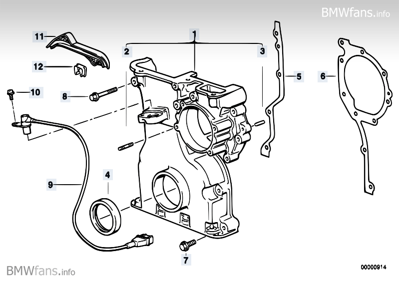

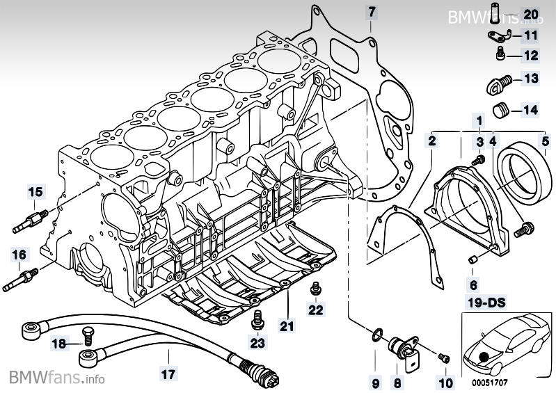

Viem presne kde je. Zalezi na tom, o akom motore sa bavime. Autor prispevku nenapisal o aky motor sa jedna, z foto som identifikoval M54 alebo M52TU a na nom je to cidlo presne tam, kde som napisal. Pokial sa potom bavime o citej M52, tak na tej je zas vpredu...treba si to najst podla VIN cez ETK...
Pre predstavu,
M52, diel #9
M52TU a M54, diel #8
