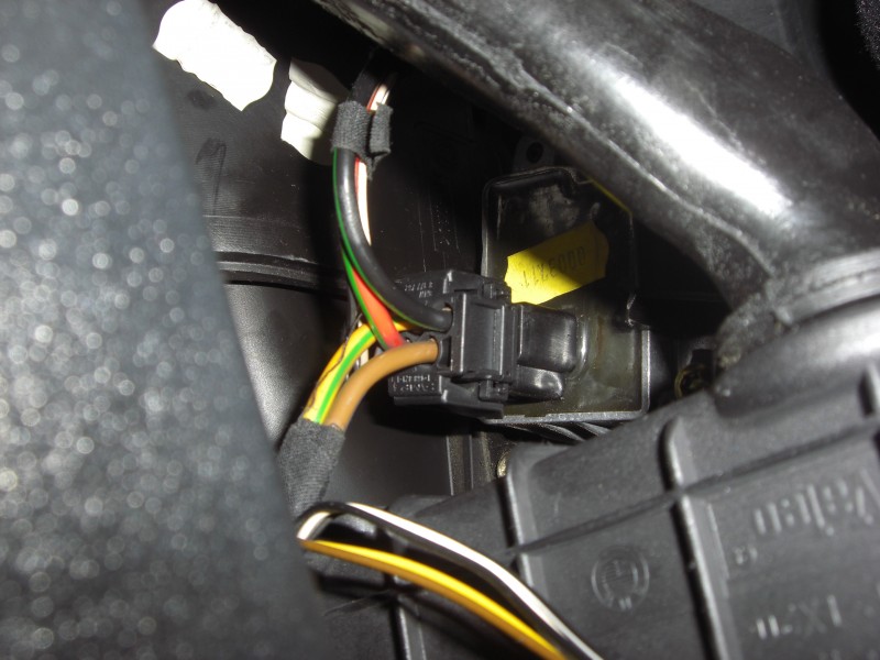

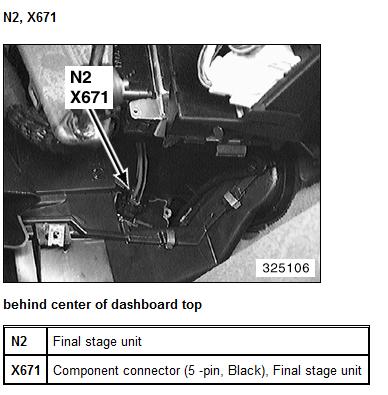

Pocuj jednoduche skus toto .. sadni na miesto spolujazdca sklop si sedacku na lavo mas tunel od radiacej paky dopredu popod pristrojovku asi v urovni kolien nalavo ide krycia lista ked ju das dole dostanes sa k vetrakom nôh. Potom si na tu sklopenu sedacku lahni hlavou dopredu a kukaj pod pristrojovku uvidis tam konektor do ktoreho ide 5 vodicov ten konektor je na takej kocke tak ho odpoj davaj pozor lebo podla mojho usudenia bude ta kocka mat tak 80 C° tak sa neopal. Pre istotu ju vyber az neodpojis nieco ine je to tam len nacvaknute - je to kocka z jednej strany konektor z druhej take asi 4cm ocelove ihlice... a meraj znova .. nechaj tam aj tu poistku vsetko nechaj zapojene a nechaj odpojene len toto... to neni vetrak ani motor je to riadiaca jednotka kurenia..

takto vypada ta "kocka" pre IT ckarov napajanie grafickej karty :lol:
pocuj ak je tam stale pocut niaku vrtulku :D tak to je urcite tymto neni pocut vrtulku ale pomaly tociaci sa vetrak kurenia

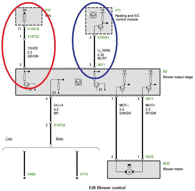

moze dochadzat k tomuto .. ta vec co som ti poradil je napojena napriamo z poistky je mozne ze jedna zila prepusta cez zly termistor stavu spat do klimatroniku a ten sa prehrieva...
v modrom kruhu je ten vodic z klimatroniku do tej kocky

predpokladam ze to je jezko bo ju aj mne tocilo stale to su tie cvrcky ked vypnes auto a kurenie ti ide stale tou yilou ti ide spat do klimatroniku niaky prud ...Za normalneho provoyu ide z klim. do jeyka 0-8V no a ked je to posrate tak tych 0-8 musi ist spat ..
