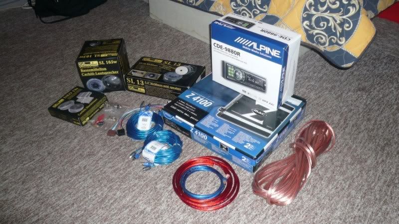

Zdravim vas, budem robit montaz znamemu do BMW E39 520i, a kedze som prelúskal hadam vsetky info, fotky a foora ohladom ozvucenia E39, a zistil ze je toho dost maalo, hlavne fotiek, tak sa s Vami podeliim o tuto montaz i ked nie som majitel BMW... veriim ze niekomu pomozu moje fotky a rady :)
zatial tam pojdu tieto veci ktore su na obrazkoch, plus este jedny vyhybky a vyskace... o woofri sa rozhodne majitel neskor podla posluchu :) na radio idem robit new ramik, umiestnene bude v spodnej casti a pod tymi dvierkami kde je teras kazetaak urobim odkladaci priestor, pripadne usb vstup...
