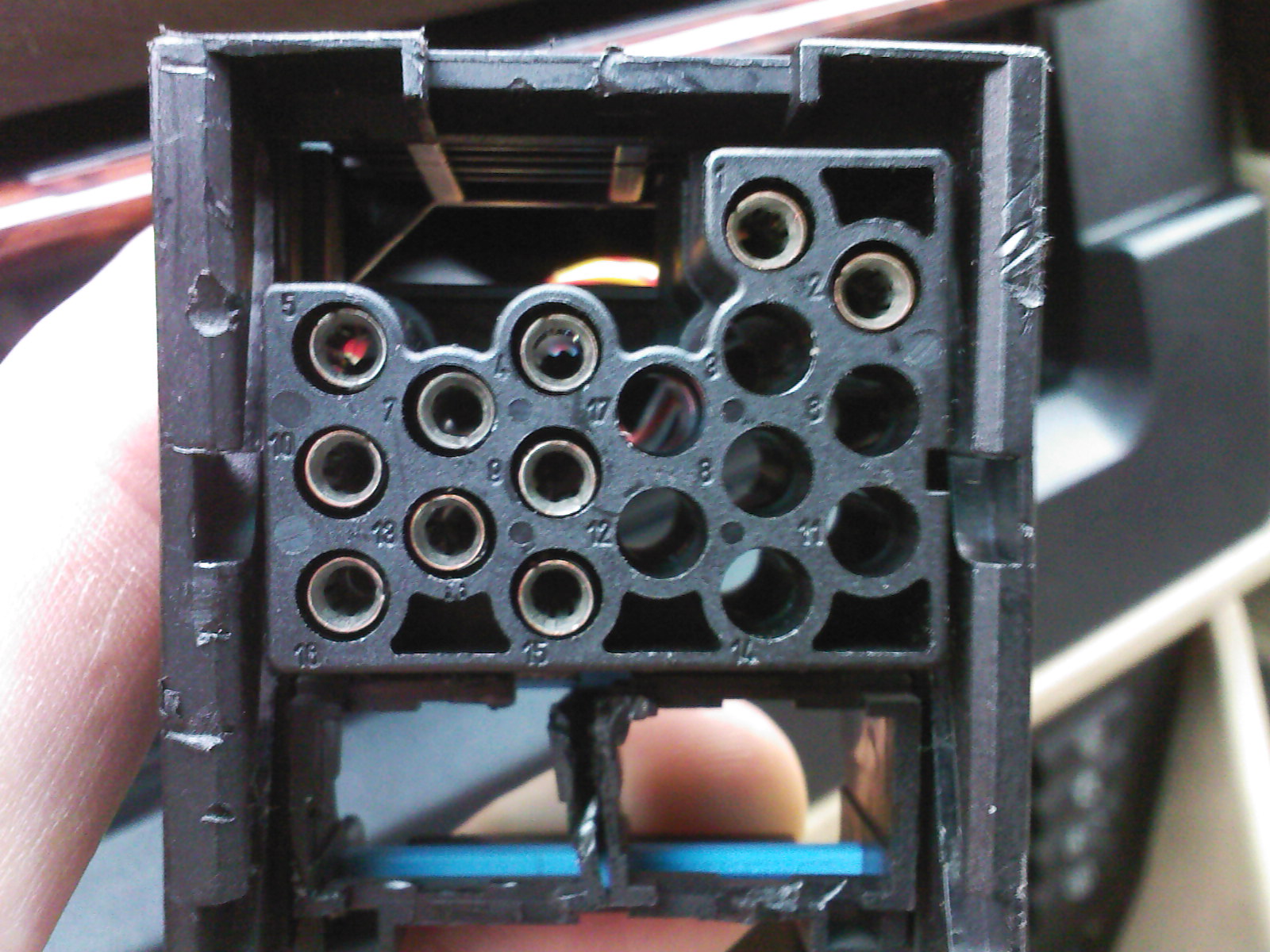

ahojte.kupila som autoradio, mam E39 528i, r.96. kupila som aj izoadapter, aby sa dalo zapojit. radio ide, ale ziadny zvuk...volala som do predajne, povedali mi, ze asi tam mam aktivny nejaky system ci co a ze potrebujem este nato nejaky medzikus, co stoji dalsich 55E.. je to teda naozaj potrebne? neda sa to nejak "oklamat" lacnejsim dielom, lebo za tie kable dam pomaly viac ako za radio...

a najdem niekde schemu zapojenia reproduktorov v tom mojom konektori v BMW? aby som si to mohla skontrolovat s tym iso... a radio by malo byt v poriadku, je cersrvo vybalene...

skontrolovala som to podla tych schem, zapojenie sedi....
pridavam fotku toho BMW konektora v aute

takze som zistila, ze mam v aute aktivny system, t.j. zosilovac mam v kufri a potrebujem sa nan nejako napojit. Cez ten standard ISO to pravdepodobne nejde (kedze mi nic nehra)... ale v starom radiu bol zapojeny este jeden kabel s takou divnou koncovkou s napisom AMP, takze myslim ze by to mal byt kabel do zosilovaca. pridavam fotku.
takze logicky by som mala vystup z radia napojit nejako na to nie?

a inak, ak si vsimnes ten konektor na radio v mojom aute, ma tam len 2 samice na repro, front RIGHT positive a front LEFT positive, pricom v aute mam dokopy 10 repro, takze logicky musim mat v aute zosilovac, a aj ho tam mam.
takze moja otazka znie, ktory kabel vedie to zosilovaca??

Ja mam tiez hifi s 10 repro, lenze ja mam aj navi s 16:9 displayom. Tam je to urobene tak ze radio, cd menic aj zosilovac je v kufri. Vpredu je len ten monitor ktorym sa ovlada radio v kufri. Zapojene je to tak ze na radiu je ten isty konektor ako si odfotila(ten velky). V nom, v tej diere dole su este dva male konektory,jeden na menic a druhu ide prave do toho zosilovaca. Ten maly konektor co si odfotila by mal byt antena. Tym si teraz niesom isty. Ked sa zadari, tak ti to pozrem vo WDSku.

no mam tam este jeden konektor dole v tej diere, taky obdlznikovy, ale ten neviem vobec zapojit do standardneho radia, takze to je ten ano? cize len nejako rozrezat a napajkovat na vystup radia resp do toho konektoru?

Len jeden? Ak mas aj cd menic a len jeden konektor, tak ten urcite vedie do menica. Predpokladam ze ked da niekto za hifi vybavu , urcite tam bude aj ten cd menic. Teraz som pozeral na schemy a zda sa ze v roku 96 je zosilovac pripojeny z toho velkeho konektoru :-k
