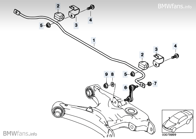

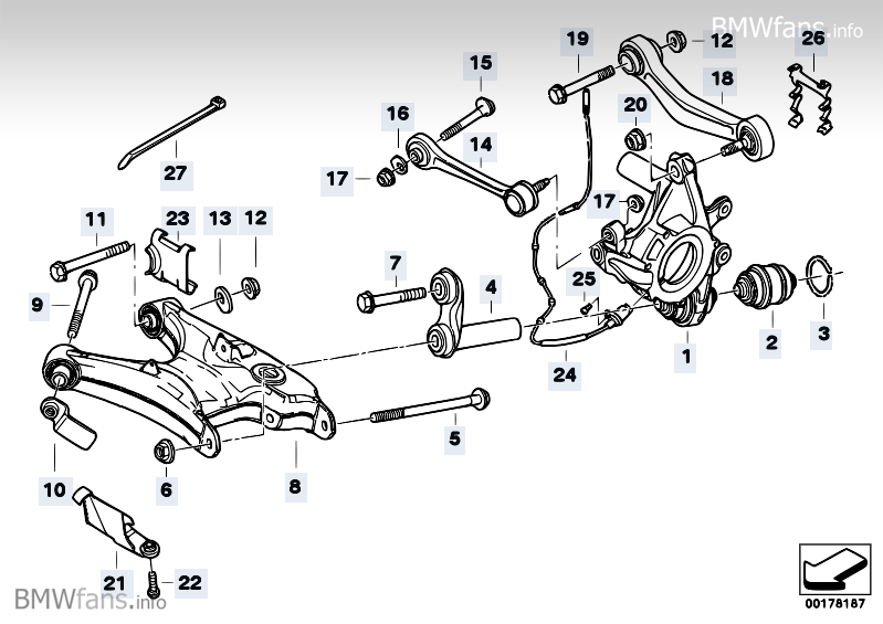

ja som to uz riesil pred nejakymi mesiacmi....takze bol to pravdepodobne diel č.4 komplet aj s tym silentom, ale menil som aj č.18 a kosticky stabilizatora-druhy obrazok č.6...samozrejme potom bola geometria.... a vrzganie je prec... \:D/

presne ako pise majo. v lepsom pripade staci vymenit c.4 ako pisal, v horsom aj c.8 z prveho obrazka.
