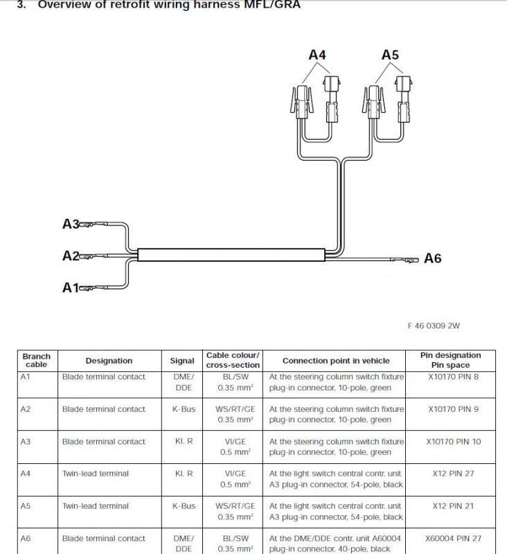

mas tam ten volant povodny? pretoze ak nie a niekto ho tam len namontoval, tak okrem kruzku je potrebna aj dodatocna kabelaz. Ak tam aj je, tak v nej moze byt problem (v nejakom konektore). Je to asi jedina moznost, kedze kodovanie pre MFL neni potrebne.
Tu je ten kabel, mrkni lokacie konektorov vo WDS a skontroluj/premeraj, pripadne preventivne prefukni nejakym sprejom na cistenie kontaktov...
Ak poznas niekoho co ma diag. INPA, tak treba skusit mrknut ci bude registrovat signaly od tlacidiel.

NJ, lenže jemu "zachytí" stlačenie tlačidla tempomatu, takže pripojenie na napájanie a I-Bus má funkčné...

presne tak kabeláž je tam a volant je M montovaný aj s podvozkom origo.M
