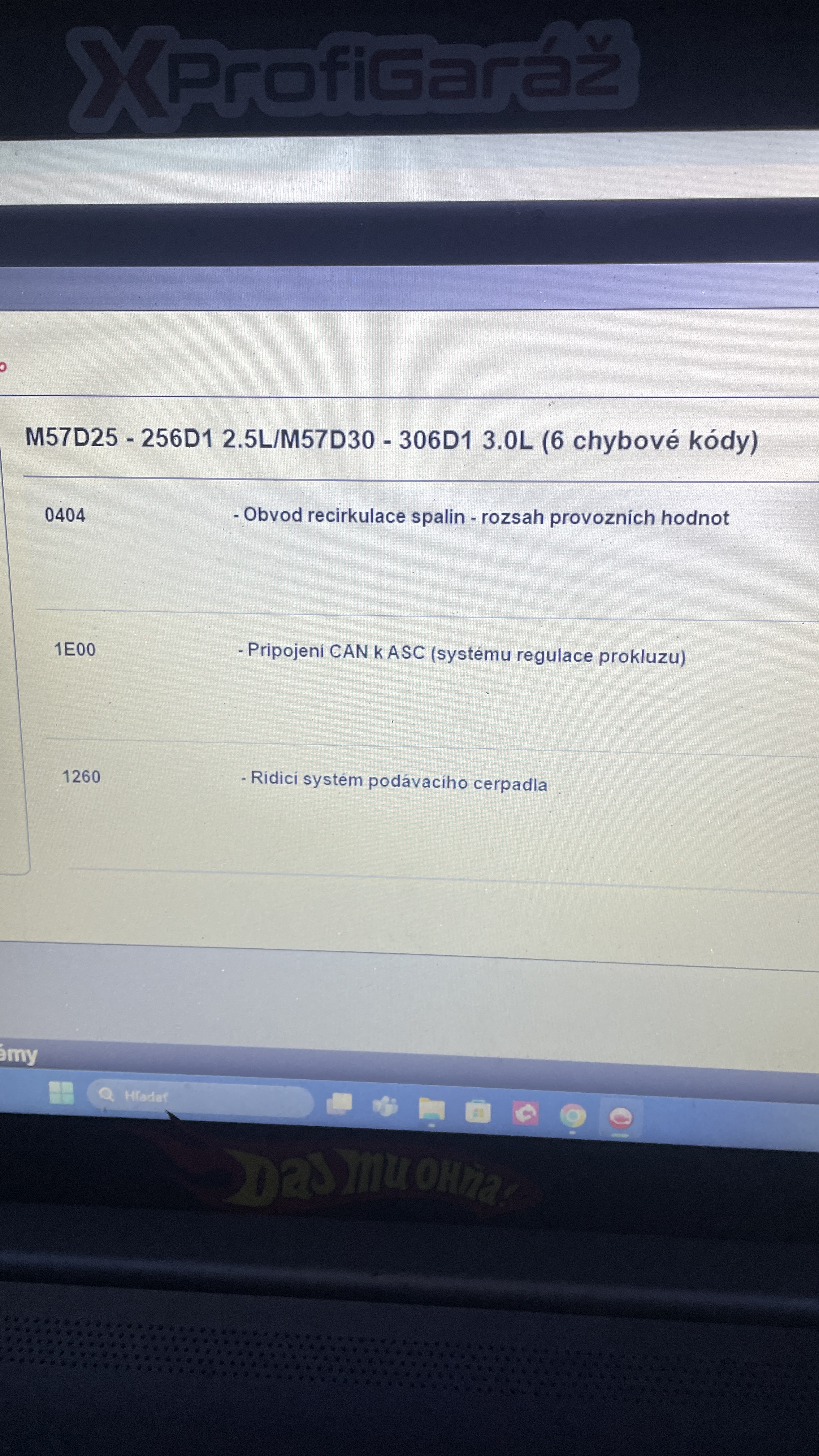

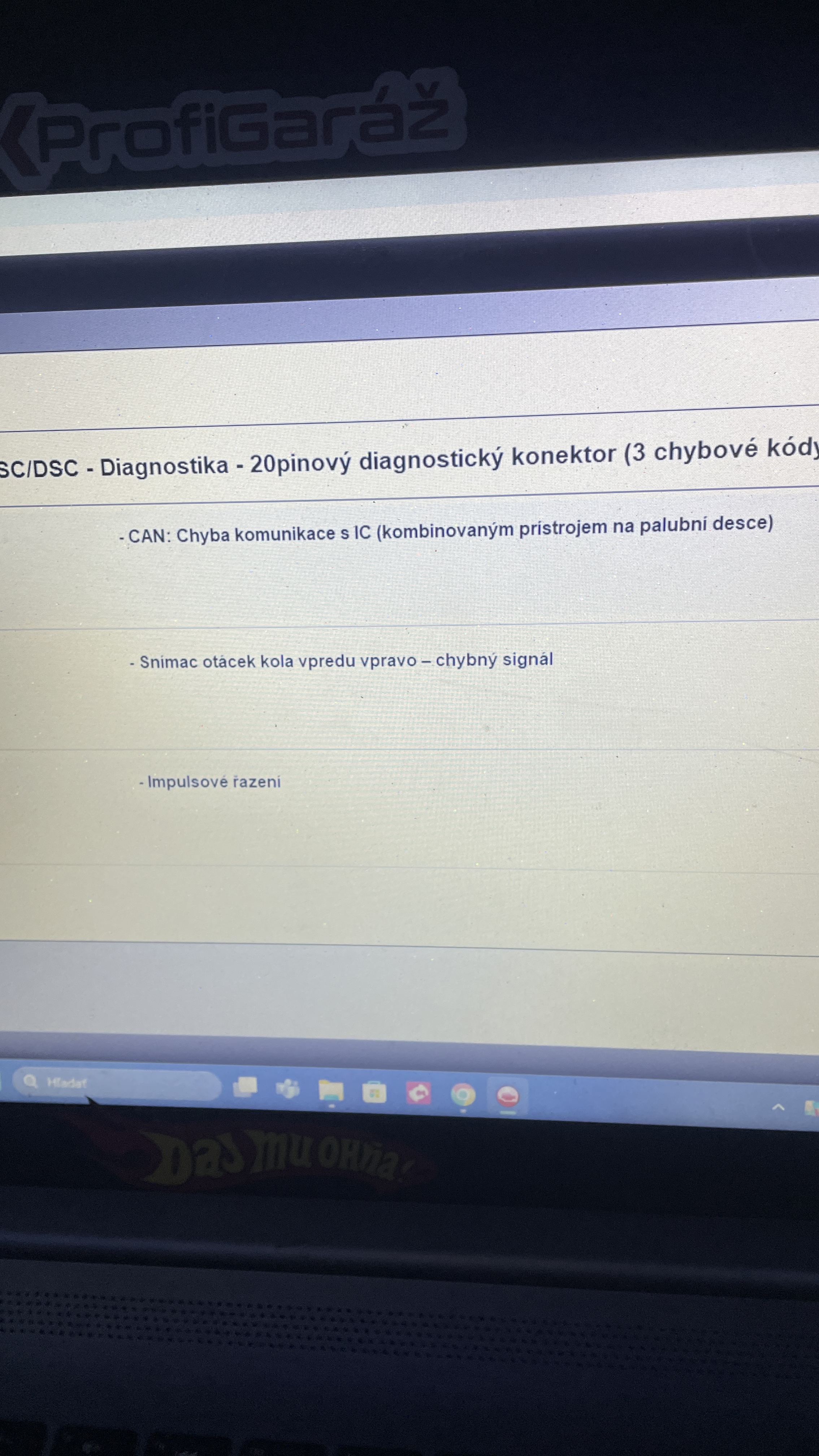

V aute momentalne nie ani radio ani gps a cd menič takže neviem skusit zadať kod. Auto bolo na diagnostike a vyskočili mi tieto chyby

s takouto "diagnostikou" toho vela nezistis, potrebujes diagnostiku pre bmw a aby ju robil clovek, co tymto vozidlam aspon trochu rozumie...
Je tam vela chyb co sa tyka motora, zle bude aj ABS (asi vadna jednotka) ale tak isto nekomunikuju budiky cez CAN a navyse hlasia internu chybu. Takze budu asi KO budiky. Ti su hlavnym komunikacnym uzlom vo vozidle.... pre vsetky zbernice (diagbus, k-bus, i-bus a can)....Skus uplne odpojit budiky a nastartovat... Kod z budikov sa da zistit resp vypnut diagnostikou, ale nie tymto, co mas na obrazku.....
