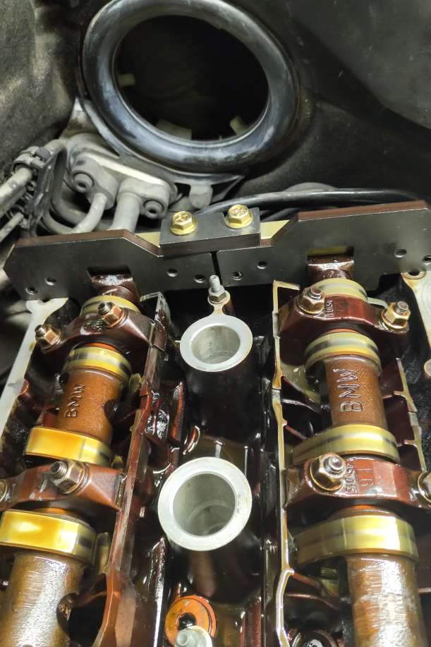

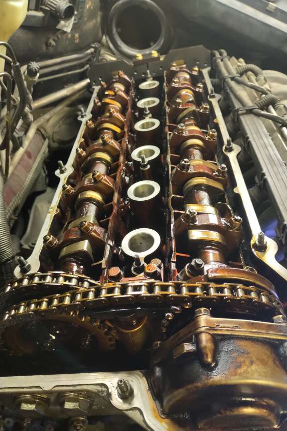

Menil som gufera na ventiloch. Z hora, bez demontaze hlavy. Cize vacky boli von, vanos (single) dole, velku rozvodovu retaz som nedemontoval, zostala aj s koleckom vyfukovej vacky pohromade, spojena vr-paskou.
Cele som to nasledne zlozil, podla servisneho manualu.
Mam aj pripravok na aretaciu vaciek a zotrvacnika. Vsetko je kde ma byt.

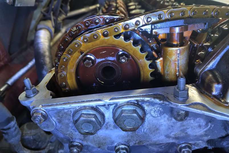

Ozubene kolieska a retaz medzi vackami som pred demontazou "zafixoval" vr-paskami, takze sa vratili spat na svoje miesto.
Vanos chytil pri montazi na prvy zub (na niekolky pokus).
tento krok sa mi nezda, aby si to soravne nacasoval nepotrebujes retaz nijako fixovat
skus znovu nacasovat tie vacky a vanos

Pod tou fixaciou si predstavujes asi viac ako to je. Prakticky som len dvoma paskami prichytil kazde ozubene koliesko k retazi, aby sa neposunula ich vzajomna poloha. Prakticky som spravil to coje v navode, len som namiesto dratu ouzil "vr-pasky".
Pravdepodobne to cele rozoberiem a znovu nacasujem ako pises, ale skor ma zaujima principialna otazka, ze ked to spravim ci skoncim s inym vysledkom.
Nacasovanie je vlastne vzajomna poloha vaciek voci kluke, nie?.

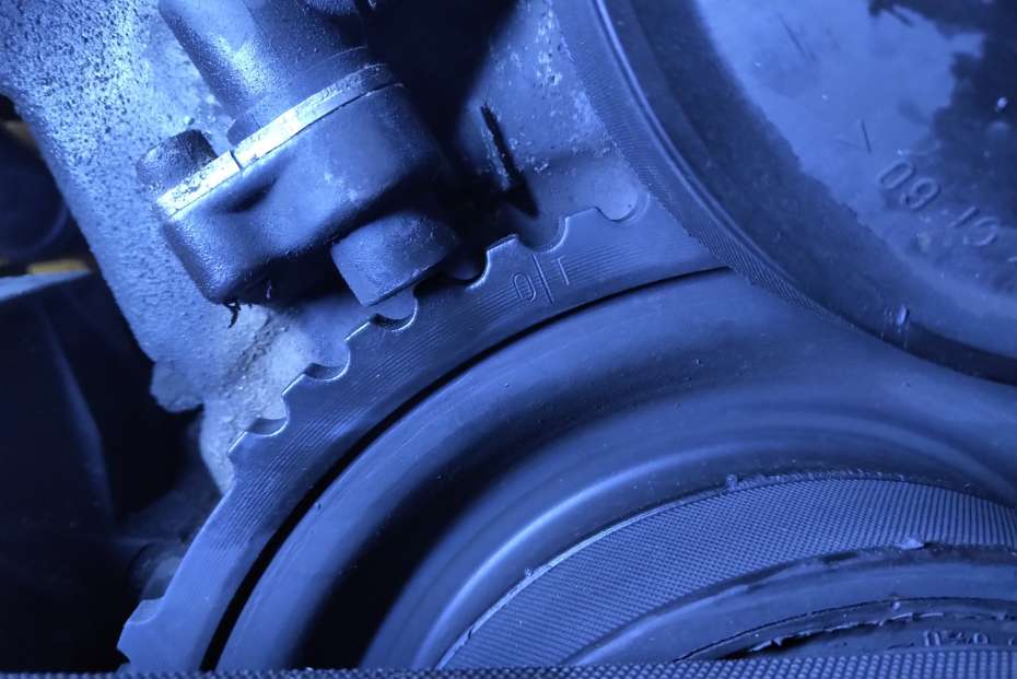

Prakticky je len jedna poloha ako mozu byt spravne otocene vacky a kluka. Tato poloha nastane vtedy ked sedi pripravok naplocho na vackach a je zapichnuty kolik v zotrvaku a znacka OT na remenici.
Cize ked pripravky sedia na mieste, je nastavene casovanie spravne, nie? Ved od toho tie pripravky koniec koncov su. A sedeli na mieste aj predtym nez som zacal rozoberat.

ano treba pozerat na pripravky, retaz mozes dat ako chces pokial pripravky sedia...a dotahoval si to s napnutou retazou ano?
