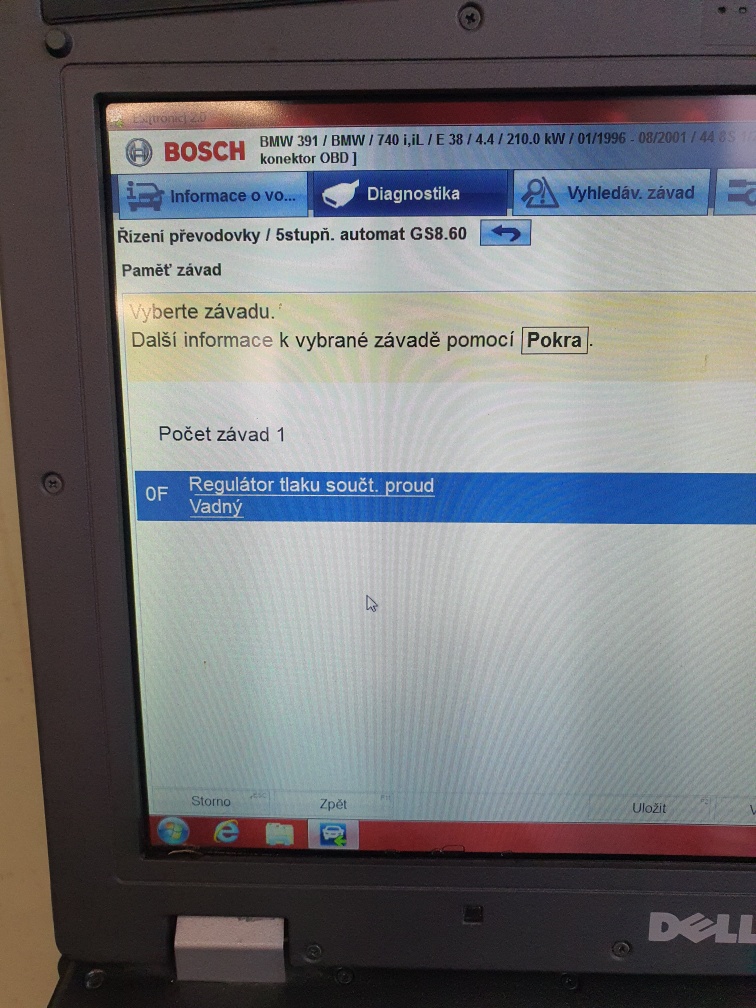

Zdravím vás páni píšem do sekcie e39 predsa tých auta behá viac ako e38 . Na mojej e38 som pochoval automat ,kúpil som druhý ten je po mechanickej stránke v pohode ,automat je prehodený kus za kus , Auto píše na palubnom počítači Getriebenotprogram ako náhle naštartujem , PRND svieti na prístrojovej doske slabšie povedal by som tak na polovicu ako má ked je všetko v pohode , S program nereaguje ,manuálne radenie tiež nič ,automat má stále zaradenú trojku ,Ako toto všetko v pohode beriem je v núdzovom programe ,robila sa diag. prevodovky píše jednu chybu poslal som v prílohe ,ak nieto riešil podobný problém napíšte čo vás napadne ,
