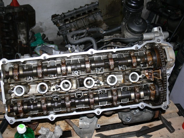

Dnes som konecne zohnal motor z 328i AT za dobru cenu po troch mesiacoch zhanania,kupil som ho v Hodonine, chcem ho dat do mojej 523i, dnes som sa pustil do pretesnovania, uz my chyba len nahodit spojku a skompletovat sanie a dufam ze nakopne...a mozem potom ist konecne na nejake stretnutie...
chcem sa spytat,mozu nastat nejake problemy pri tejto zmene?naco si mam dat pozor?
a co myslite podla fotky v akom je stave a kolko ma asi nabehane?

az na ten soft v riadiacej to ti teda bude hodne sklbat ked to tak natocis lebo 523 ma iny zdvih valcov a pokial viem tak bude davat pre 528 chudobnu zmes
