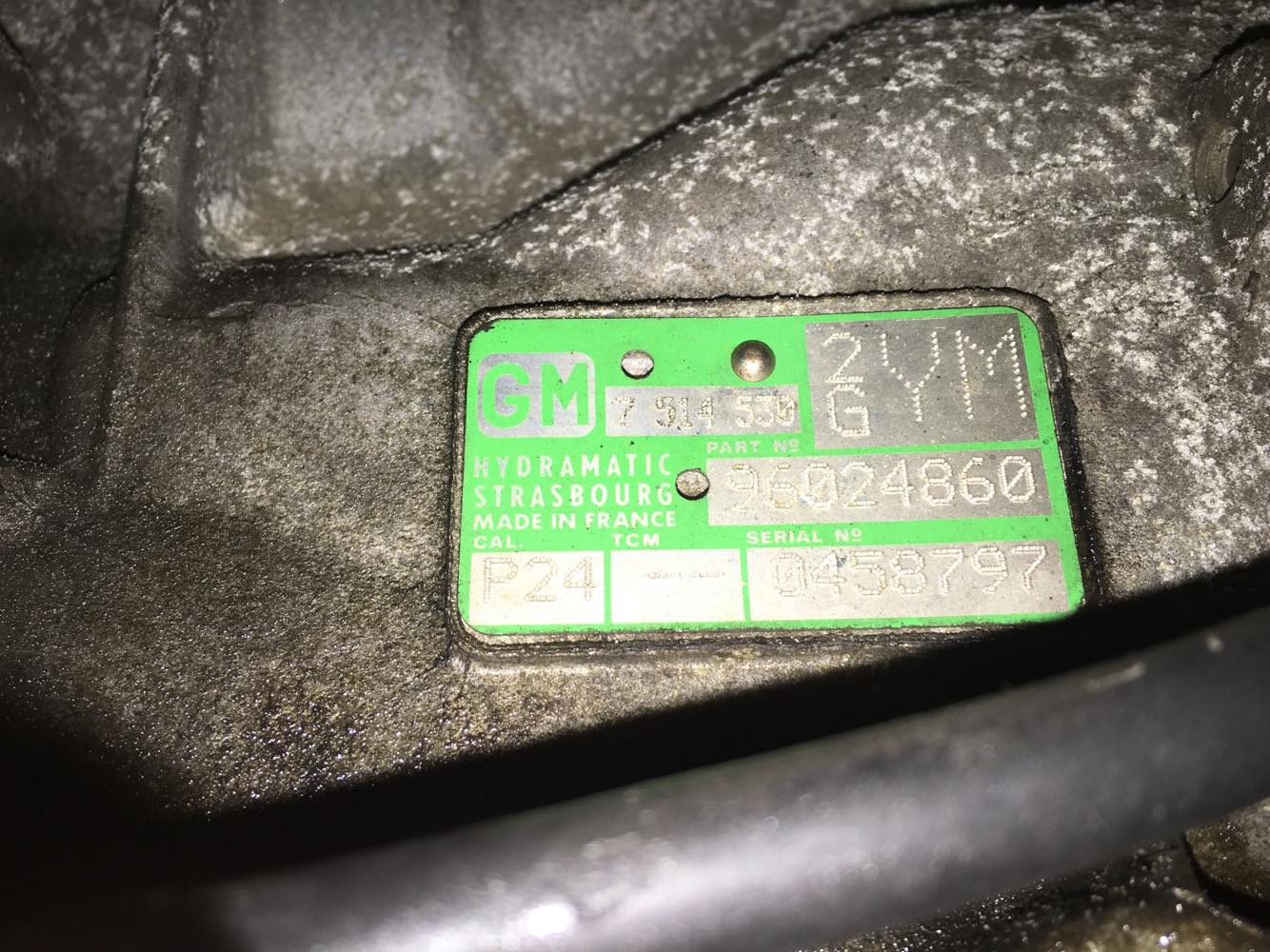

Zdravím, mám BMW 530 D automat, rok výroby Máj 2001, 142 KW. Typ Prevodovky GM.
Odišla mi automatická prevodovka a tak by som vás poprosil o radu. Aká prevodovka pasuje na tento typ? Poprípade kde sa dá zohnať alebo, nejaký kontakt na repas.
Moja prevodovka:
Mám možnosť zohnať takúto prevodovku. Bude to pasovať a fungovať? :
Za rady vopred ďakujem .

Ci bude pasovat a fungovat, to ti nepovie ani perinbaba...... Radsej daj opravit svoju a mas istotu, ako kupovat nejaku macku vo vreci. Cislo je ine, nemusi byt kompatibilna a otazka je v akom je stave, a ak aj v pojazdnom, ako dlho este vydrzi kym ju maria skare.....

WZ je kod pre E46 M57D30 a YM je kod pre E39 M57D30/D25 modelovy rok 2002.

však ale motor je rovnaky v e46.... teda až na ten posledny 150kw
takže pasovať by to malo, nie ? vnutro tej prevodovky je podla mňa rovnake.... ale hadať sa nebudem, lebo rozobrate som obe nevidel... iba tu z e39
Re: BMW 530D- problem automatickej prevodovky
Napísané: Štvrtok, 2. Januára 2020, 02:12
od Patres535
Tie prevodovky sú zameniteľné. Sám mám v mojom aute e39 142kw prevodovku z e46 135kw

Presne pre toto som sa na to začal pýtať aj ja, lebo tiež mám v aute namiesto YJ tuším WG a absolutne žiadny problém.
Beriem airbone-ho ako odborníka no v tomto prípade jeho informácia nie je správna.

Ak ma ine kodove oznacenie, asi nebude rovnaka. V BMW je to totiz tak, ze kazda vec co ma ine cislo, sa niecim lisi. Aj rovnake motory v inych vozidlach mau rozdielne prevodovky. Co sa v nich lisi alebo ci budu fungovat ako maju, ti ja nepoviem, ale urcite sa niecim lisia.

Chlapi ďakujem za každú odpoveď, nakoniec som zohnal prevodovku s označením WN, a všetko funguje bez problémov. :)
