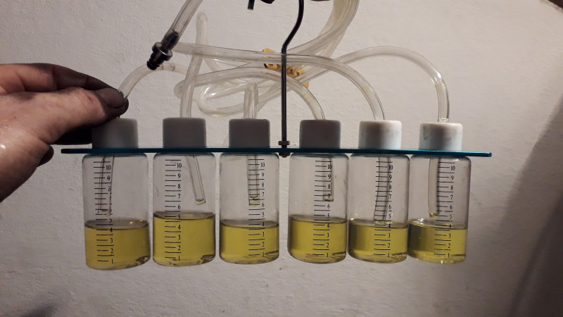

Ahojte,
530d m57 manual. Ked zacnem auto riadne nahanat napise mi chybu 4496 Einspritzanlage, pri pohodovej jazde auto ide normalne. Mam tam 250.000 km, vymenil som vysokotlakove cerpadlo, su tam nove zhavice, skusali sme prepadovy test tam nejaka vyrazna odchylka nebola (foto v prilohe), EGR ventil funguje ako ma (odskusane), palivovy filter je novy. Na diagnostike ukaze dostatocne tlaky na cerpadle aj na raily. Kde by mohla byt chyba ? Zeby blbla tryska / trysky iba ked je motor zahriaty a v max zatazi ? dakujem

Ano moze

trysky boli zrepasovane, ale motor stale nejde tak ako ma...
