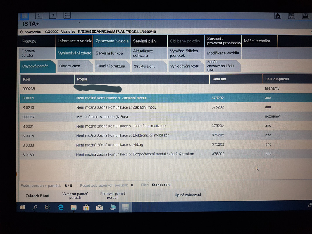

Dnes som po dlhom čase pichol auto na diag (ISTA+). Hneď nastal problém, auto nevedelo načítať, až po cca 10 min konečne vypísalo následujúce - viď foto. Problém je predpokladám v canbuse, lenže netuším načo sa mám zamerať. Niekde som čítal o odpájaní nejakých CBUS káblov a meraní napätia, no neviem kde. Pozeral som poistky, OK. Všimol som si že pri zamknutí/odmknutí prestali blikať smerovky, ostatné sa zdá že funguje. Vie niekto pomôcť?

Dnes som skúšal odpájať moduly a počas toho vždy znovu načítanie chýb. V poradí LCM, GM, EWS, Angle senzor no vždy s rovnakým výsledkom. Najviac ma trápi chyba v IKE - zbernica karosérie. Nemôže toto spôsobovať tú všetkú nekomunikáciu?
