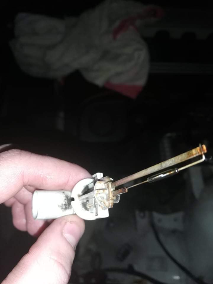

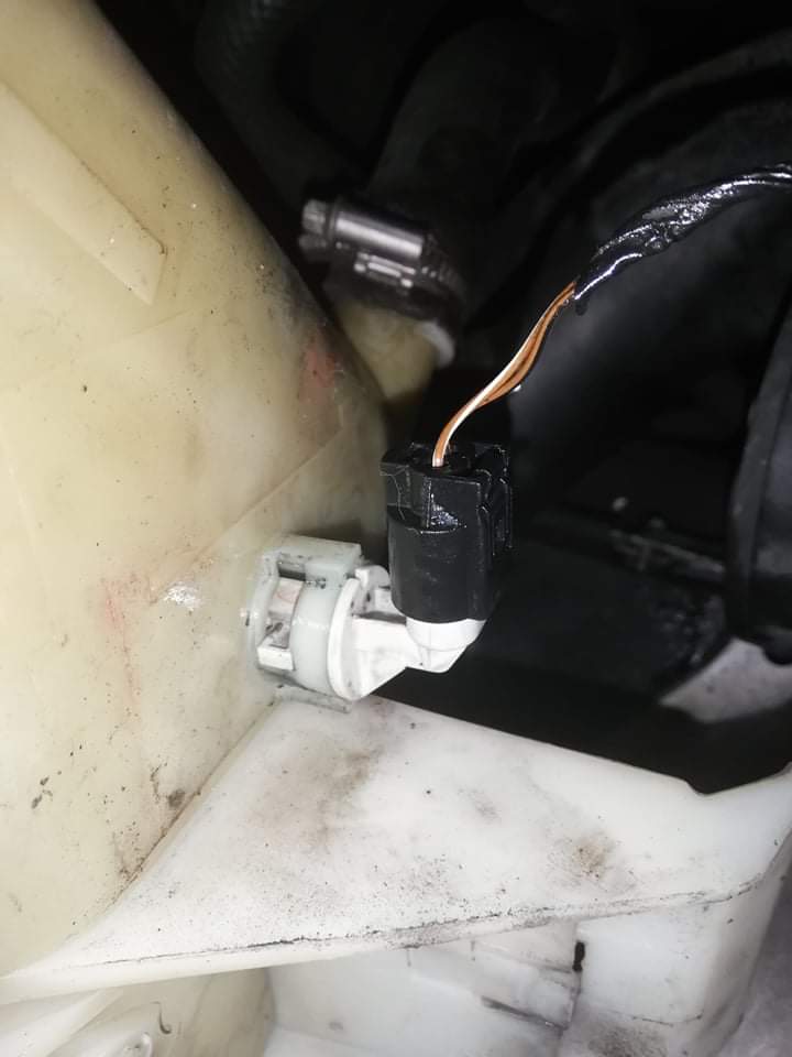

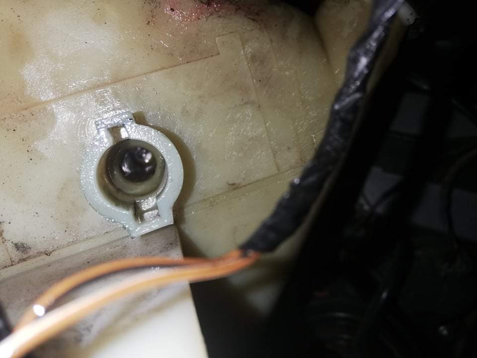

Zdravím,
chcem sa opýtať na problém či sa už s tým niekto stretol..
Mam problém s expanznou nádobkou nakoľko stále vyteká chladiaca kvapalina zospodu cez snímač hladiny kvapaliny.
Vybral som snímač a nevidím v ničom problém snímač je celý nespokodeny a neviem ci tam chyba nejaké tesnenie. Prikladám fotky, ďakujem za rady.

No to tieklo aj mne. Druhú nádobku zožen už je vyhriata

Ten istý problém som mal aj ja... nakoniec som zistil že praskla v polovici v tom spoji. Treba druhu expanzku

ja som kúpil použitú za 15€ pred dvoma rokmi a zatial drží :D
myslím, že pasuje aj z TDS

Ja pred tromi asi za 20 :mrgreen: a stále fachčí
