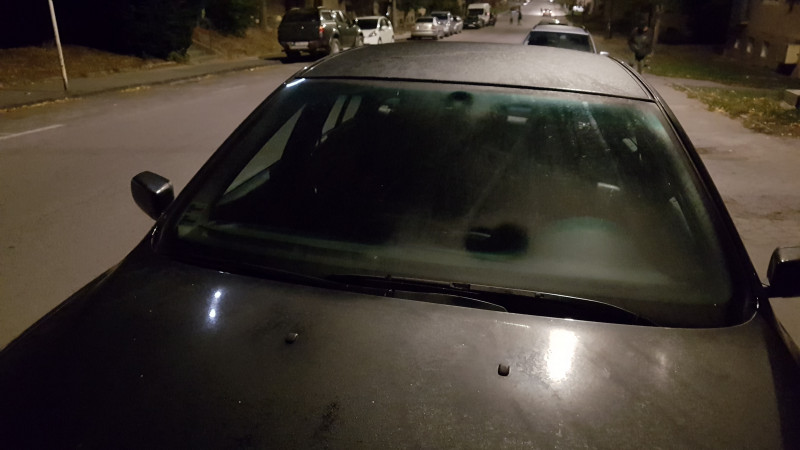

Ahojte,
Nechcem zakladať novú tému, no tiež mám problém z vybíjaním baterky. Keď auto stojí 2-3 dni, tak o dosť horšie štartuje. Pri viac dennom státi sa mi stalo, že motor nepretočilo a musel som baterku dobiť ( v zime, cez leto je všetko v poriadku ) bol som aj na záťažovom teste baterky a tá je v poriadku. Pár dní dozadu keď bolo sychravo a auto stálo 3 dni som ho našiel v stave ako na foto. Pripadá mi to, jak keby sa spúšťal kabínový ventilátor. Regulácia inak funguje normálne pri všetkých rýchlostiach.. Bude sa teda odporúčať ježko?

Presne tak, kup novy...

Pravdepodobne tiez, fotka co si poslal nasvedcuje tomu ze vetrak bezi na nizkych otackach vdakacomu odrosil cast skla.

Vďaka za rýchle odpovede. Objednám nového, nech mám v zime kľud..
