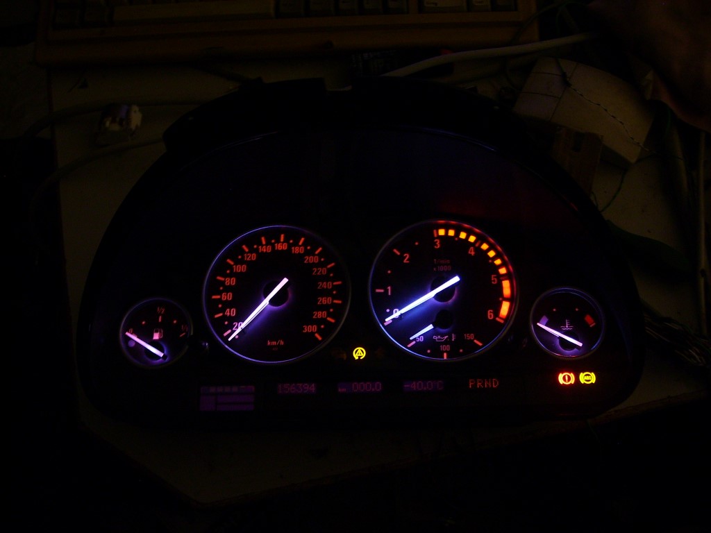

Chcel by som predbezne zistit ci by bol zaujem o doplnenie ukazovatela teploty do budikov E39 / E53 / E38, namiesto spotrebomeru. Prevazne asi pre benzinove agreagaty, ale bez problemov by to fungovalo aj na diesel. Pre niekoho je udaj o teplote oleja dolezitejsi nez nejaka aktualna spotreba v podobe poskakujucej rucicky....
Cenovo to este neviem presne specifikovat, ale kedze bude nutne vymenit aj komplet stupnice za take s teplomerom oleja (ktorych vyroba v pozadovanej kvalite je dost nakladna), a totizto do budikov sa musi namontovat pridavny modul, tazke nebude to nejaka lacna zalezitost, ale pribliznu cenu dam vediet onedlho.
Vacsina DME/DDE (okrem m-kovych 4.6is apd) udaj o teplote oleja nevysiela, cize nie je mozne pouzit budiky z m5 (ktore teplomer oleja a ledky maju). Existuje moznost ako rozbehat teplotu oleja na niektorych motoroch (zlozitiym programovanim DME atd), avsak ledky nie..... Aj o tejto modifikacii uvazujem (pridanie LED), ale jedna sa o dost zlozitu zastavbu do standardnych budikov ktoru vsak v blizkej dobe budem riesit. V tom pripade by bolo mozne dorobit LEDky okolo otackomeru (aj pre diesel, aj pre benzin) ktore by samozrejme postupne zhasinali podla teploty oleja.
Tak ci tak do toho idem, pretoze mam zakaznikov aj vonku, ale len tak vopred sondujem, ci by aj tu bol o nieco take zaujem. Cenovo to budem vediet ozrejmit o nejaky cas neskor.
Prikladam jeden obrazok ako priklad. Tu farbu ruciciek si nevsimajte.

do 540i tie ledky meriem. Keď to bude iba napíš. V X5ke to mám a je to super. Ak to bude hlásim sa

Ten ukazovatel teploty oleja bude onedlho. V podstate uz mi chalanisko sklada tie moduly, len potrebujem este dat vyrobit stupnice s teplotou oleja, musim objednat u firmy a sadnut si s grafikom. Budu aj cierne ako original (zmena bude len teplota namiesto spotreby) a aj sede, podobny odtien ako M5.
Uvidime potom ohladne LED modifikacie, lebo je tam s tym trosku viac prace, zastavba tych lediek do klasickeho tachometra (ktory nie je m5/x5is) je samozrejme mozna ale dost drbacka, lebo treba upravovat vnutorny plast apd. Na budikoch M5 je to ine, je tam iny plast kvoli tym ledkam, kde je samostatny pcb s ledkami a driverom. Je to pracne, takze sa budem snazit to nejako zjednodusit vyrobou nejakeo flex/alebo pcb a robotu okolo plastov poriesit asi cez nejaku CNC masinku. Ale urcite to bude za nejaky cas realita.

Uplně dokonalé by bylo, kdyby se dala teplota oleje udělat pod tachometr, ale to je asi na stavbu nových budíku.

Hanz95 - ako pises, je to nemozne..... Presne tak, to by si musel postavit nove budiky od piky.....
RICH1000 - rozhodne to nebude taka suma ako si napisal.... Ale do 100eur sa to asi nezmesti. Ale bude to nieco nad 100eur, mozno okolo 130. Problem je totiz v tom, ze sa musia vymenit cele stupnice ktore musim dat vyrobit na objednavku a vychadzaju dost draho. V ponuke budu cierne ako klasika, a aj sede s podobnym odtienom ako ma M5. To je co sa tyka len dorabky ukazovatela oleja, v pripade tych lediek tam to bude zlozitejsie a aj o nieco drahsie, lebo tam je zasa nutne zastavat tie ledky a dalsi pridavny modul pre ich ovladanie, ale tym sa budem zaoberat az neskor.

Uz som cez nich objednaval stupnice viackrat a kvalita je celkom uspokojiva, zakladna cena toho co tam maju je nejakych 28eur na to co tam vidis, lenze akonahle sa robi nejaka uprava (ina farba pozadia, zmena fontu na originalny (kedze to co tam maju nie je taky font ako v originale), resp dorobenie teploty oleja, proste akakolvek mala odlisnost, vsetko je to platene naviac, takze sa dostanes na cenu blizku 40eur bez problemu). Nemaju ich tak isto velmi kvalitne vyseknute, niektore "montazne" dierky sa musia zvacsovat dierovacom a niekedy sa stupnica zvlni, lebo je mala nepresnost vo vyrobe, dokonca som ju musel v strede rozstrihnut (na takom mieste co nie je vidno). Ked sa k 40eur prirata cca 50 za modul, je to uz 90eur a montaz tiez nie je zadarmo, modul sa musi umiestnit v budikoch, krokovy motor pre spotrebomer sa musi odpojit od povodneho obvodu a musi sa k nemu pripojit tento modul ktory ho priamo ovlada. Nehovorim o komplet rozobrati budikov (vratane demontaze vsetkych ruciciek atd)..... Takze nieco je este potrebne zaratat za pracu....
