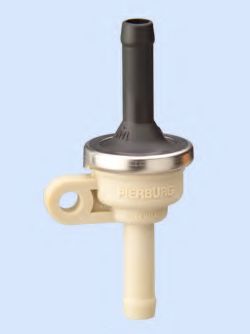

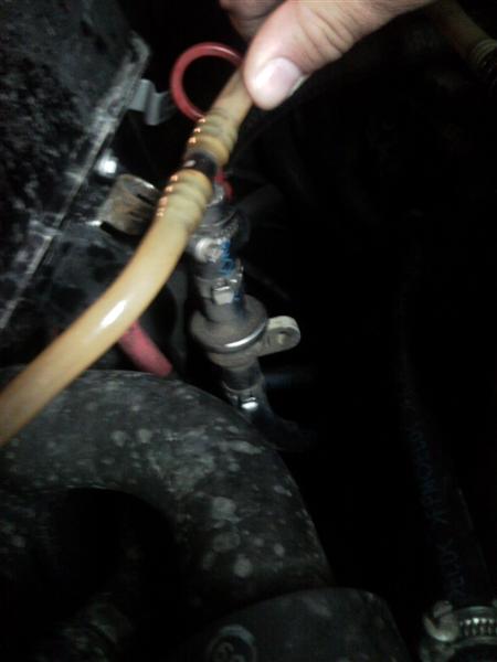

Čaute všetci, už dlho mám problém s tlakom paliva 2,2bar a motor výročím približne na 3500 otáčok dovtedy je všetko ok, vymenil som podavacie čerpadlo a nič, potom filter a to pomohlo len trochu, diagnostika ukazuje slabý tlak paliva ináč všetko ok. Našiel som tému kde to vyriešil tlakový ventil prepadu ktory by mal vraj prepúšťať pri 4baroch httpsw.bmwklub.sk/bmw5-e39/problem-s-tlakom-paliva-t6499.html ja mám 2,2baru a nafta tadiaľ tečie fest, keď priškrtím hadičku tlak stúpne na 3bary, keby ju úplne zaslepím tak aj viac len sa bojím nech tým náhodou nedodrbem cr čerpadlo. Potrebujem vedieť váš názor či som chybu našiel alebo sa v niečom mýlim
Takto vyzerá ten ventil
Tu sa nachádza

Ked vymena podavacieho cerpadla nepomohla, a pises ze ked stlacis hadicku na tom pretlakovom ventile a tlak stupne tak to bude velmi pravdepodobne ono.
Len este dolezita otazka pre uistenie, priskrcoval si hadicku na vystupe toho ventilu alebo na duhej strane tej "T" spojky ktora ide k CR cerpadlu?

Pod tým ventilom, teda na výstupe, čerpadlo tlačí cez 6barov, ak je to tak že má prepúšťať naftu až pri 4baroch tak je určite zlý, pýtam sa hlavne preto aby som si to potvrdil lebo ten ventil stojí 100€ a nerád by som ich vyhodil zbytočne

Tak ked si to naozaj stlacal na vystupe toho ventilu a tlak stupa, tak nic ine to nemoze byt ked mas prevadzkovy tlak 2,2 bar.

Dnes mi prišiel ten ventil, hneď som ho vymenil aj s filtrom, podavacie čerpadlo stíchlo a auto ide jak strela \:D/
