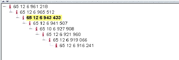

Patrne aj pre E39 a E53 existuju radia business CD, ktore su schopne prehravat MP3 z CD. Vyrobca je ALPINE. (nie blaupunkt ani philips apd...)
Podla vsetkeho by sa malo jednat o cisla dielov radii ktore su na obrazku:
Tie prve styri zvrchu na 100% prehravaju mp3, neviem ci aj tie naspodku.
Ludia ktori mate novsie E39ky, predovsetkym asi sa to bude tykat poslednych modelov, (s radiom business), viete dat info komu prehrava aj mp3 a k tomu mesiac/rok vyroby auta a samozrejme ak by ste vedeli aj cislo svojho radia (da sa vycitat aj cez INPA atd...), tak to by bolo uplne super. Snazim sa len spravit uceleny zoznam cisel tychto radii, ktore prehravaju mp3.

Podla mna to bude tak isto ako aj s AUX vstupom, t.j. radia vyrobene od Septembra 2002.
Ja som si zaobstaral novsie radio prave koly AUX a obj. cislo je: 65 12 6 927 908 a zaujimave je ze v ETK to cislo najde ale vypise 65 10 6 927 908.
Vyrobene je: 24 tyzden v roku 2003, no CD s MP3 som na nom neskusal prehravat, budem musiet nieco vypalit a dam ti vediet ci to zozere.

Dik za input.
Podla cisla mas radio do vyrobcu ALPINE - teda jedno z tych na zozname co som dal vyssie. Starsie robili firmy PHILIPS a BLAUPUNKT, tie urcite neprehravaju mp3 a vnutri budu hardwarovo uplne odlisne od ALPINE.
To tvoje by eventualne mohlo prehravat MP3, keby si to vyskusal, bol by som rad. Vsetky tieto horeuvedene radia su od ALPINE a hardwarovo asi budu rovnake, alebo len s minimalnymi nepodstatnymi zmenami a rozdiel bude len v software. Ak niektore starsie z nich nebudu prehravat mp3, bude to len softwarova zalezitost a tam by bola eventualne moznost to vyriesit preflashovanim MCU, eeprom a flash pamate... No moze byt v nich aj odlisna cd mechanika, co by bol vacsi problem, ale aj to sa da poriesit jej vymenou... Problem nebude v tom, zeby ina mechanika nevedela citat MP3 (lebo mechanike je jedno ci cita z cd audio, alebo mp3), ale ci bude spolupracovat s tym software ktory bude v novsom radiu....(podla LOADER verzie)
Tato otazka je pre mna zaujimava len z hladiska technickeho, ale na druhej strane moze byt zaujimava pre majitelov E39 (alebo E53), ktori uprednostnuju ponechanie "originalneho" radia v aute s moznostou prehravat mp3 - tym padom svoje ktore mp3 nepodporuje, mozu vymenit za take ktore mp3 podporuje a zachovat vsetko v povodnom stave.
S tym cislom sa netrap, to 4-ciferne predcislie je len nejaka skupina - moze rozlisovat len nepodstatny detail. Moze to byt identicke radio a cisla sa lisia podla toho ci bolo nainstalovane od vyroby alebo ci sa objednava ako nahradny diel, alebo ci je to repasovany diel od vyrobcu apd... Podstatne cislo je prave to za tymi prvymi styroma cislicami.

Nemas pravdu. Jedine co je podstatne je cislo dielu a to ak je rovnake, tak radio musi hrat mp3 bez rozdielu na ktory trh boli urcene. To sa riesi kodovanim (ine ladenie frekvencii atd) a prijimac satelitneho radia je myslim samostatny.
Tie radia na zozname co som dal hore - tie uplne prve tri cisla dielov na 100% prehravaju mp3. Tie spodne neviem, preto som sa pytal. Tak to co ma ALAS koncovym cislom 908, si necita.
Budu sa lisit verziou SW a pripadne aj HW. A o to mi ide, lebo eventualne by sa mozno aj tie starsie zo zoznamu, co neprehravaju mp3, v nich dal updatovat sw aby ho prehravali. Pokial ovsem nemaju iny typ mechaniky (co je tiez mozne).
Ked zistim nieco viac, dam vediet.
