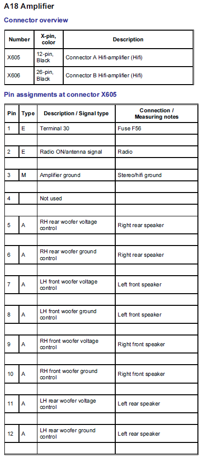

Tu máš zapojenie konektorov na DSP zosilovači... ak máš zosilovač bez DSP, máš tam o jeden šteker menej, ale zapojenie je rovnaké myslím.

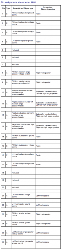

Počty pinů v těch dvou konektorech jsou jiné

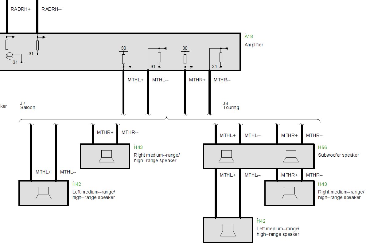

v tom prípade je to blbé, pretože s tým zosilovačom sa to do sedanu nedávalo... sedan má na subwoofer dva repráky a každý z toho sa tvári akoby boli dva, čiže ako keby dokopy 4 subwoofery. Kdežto Touring má len jeden, resp 2.
Zapojiť to teoreticky môžeš tak ako v touringu, ale len na jeden reprák, alebo polovicu obidvoch... otázne je, či tie zadné repráky na ktoré sa to pripája neobsahujú v touringu ešte nejakú výhybku pre sub.
zapojenie tu:
