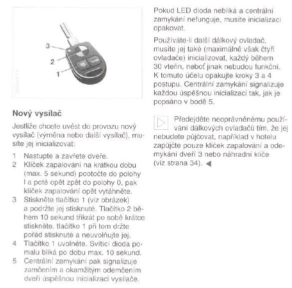

odomkneš, sadneš, zavrieš dvere, kľúč dáš do zapaľovania otočíš do 1. polohy na sekundu-dve, vytiahneš, podržíš tlačitko otvárania a stlačíš tlačitko zamykania 3x, nato by sa mal spustiť centrál a samo zamknúť-odomknúť dvere

jurkyLE
Príspevky: 3091
Registrovaný: 17.7.2009
Auto: Volvo XC90 + BMW X5
Bydlisko: Levice
Re: E39 vypnutie alarmu
Štvrtok, 4. Februára 2016, 15:37
:idea:
kluc E39.jpg (91.11 KiB) 2176 zobrazení

DaDoAbraham
Príspevky: 1160
Registrovaný: 25.5.2012
Auto: E39 530dA
Bydlisko: Kežmarok
Štvrtok, 4. Februára 2016, 17:04
No postup som pre istotu vyskušal 3x a spárovanie sa nepodarilo. Ale čo bolo zaujímavé je, že po každom pokuse mi raz išlo aj kľúčom odomknúť, s tým že aj alarm sa odomkol, a následne zamknuť.... Pri ďalších pokusoch alarm sa nedeaktivoval.... Takže mala by to byť baterka či ?
