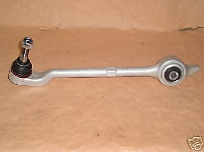

zdravim, na kolko som ziadnu podobnu temu nenasiel, tak zakladam tuto a chcem sa opytat, ci sa da vymenit silentblok na spodnom ramene na prednej naprave. Na mojom ramene to vyzera tak, ze by to mohlo ist, ze je to iba nalisovane, dokonca som aj nasiel taky silenblok, len nikde som nic nenasiel ci sa to vobec da vymenit, alebo je potrebne menit cele rameno ? dakujem za rady

Kup nove a na obe strany, nestoji to tolko, aby clovek musel prelisovat silentblok. Skor podla skusenosti sa vybije cap jak silac. Znacky jedine TRW alebo Lemforder.

z horneho (viac pokruteneho) ramena sa da aj sa to da kupit zvlast rameno a silent, ci by to slo aj u toho spodneho to netusim, ale ked je vybity silent tak cap tiez bude pomaly za zenitom, odporucam vymenit cele rameno

vymen cele rameno, neoplati sa to prelisovať

praveze cap ja ako novy, ... ja som kupil auto v lete a ramena boli menene , to mi povedali aj pri geometrii, lenze predchadzajuci majitel neviem kde to dal robit, ale vymenili rameno tak, ze na skrutka na naplavnici nebola dotiahnuta poriadne, tak vybilo silenblok, za to by som chcel vymenit iba to, kedze aj cap a aj druha strana je uplne v poriadku ..

Ja som menil ramená a dával som silentbloky STRONGFLEX a bez väčších problémov išli vylisovať z obidvoch ramien. Som si 100% istý že pôjdu staré vylisovať a nové nalisovať.

kludne si na to kup silent da sa to vymenit nejaky debilko to asi utiahol s kolesami vo vzduchu a utrhlo to.

silentblok vymeneny, ...hoci som sa kus potrapil kym som vybral stary a zalozil novy, ale ked clovek zapoji ten oriesok v hlave, tak to ide :D :D :D len co je horsie, stary vybity silentblok mi vybil gulovy cap riadenia, takze nasleduje repas riadenia ...

Nemyslel si nastavenie geometrie? A axialne tiahla od lemforderu stoja par susnov ak budes kupovat len cast kde je gulovy cap... Pohodicka ;-)

da sa menit silent, pouzij silent pre x5 e53, je tam zhodne riesena naprava
