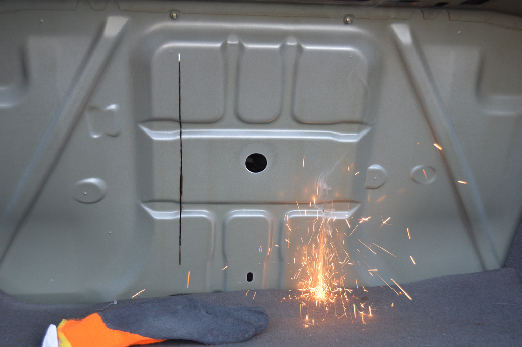

Ak by niekoho zaujímalo tak nech sa páči takto som to robil ja ;)
Prv som odstrojil sedadlá, chvíľku trvalo, kým som prišiel na to ako sú prichytené ale...NO PROBLEM 8) No takžeee... Mame po novom roku.... koncom januára trebalo poriešiť pletence výfuku nakoľko som zbadal, že mi dymí s pod auta a zároveň to pekne ťahalo aj do kabíny.... Pletence vymenené.... až na to, že od výmeny mi na voľnobehu nejak ten výfuk prenáša vibrácie do auta....budem musieť na to pozrieť keď ho dám hore :-k
Okrem toho ako som už na fóre riešil, som zahájil akciu s krycím meno (Lyžovačka). Vzhľadom na to, že som sa chcel ísť lyžovať a nemám sklapatelné sedadla som prišiel na novinku....a to, že nemám kde dať lyže... prv som pokukoval po nosičoch....keďže by som ich využil raz do roka povedal som si zbytočnosť.... spravím si SKIVAK ! =D> A začala operácia Pat a Mat :mrgreen:
Potom nasledovalo vymeranie diery na skivak a rezanie
Diera pekne vyrezaná a vyspravené hrany.... ale čo sa nestalo.... :-" :mrgreen:
Dieru sme vymerali blbo nakoľko ma nenapadlo merať zo sedačkami... ](*,) . Ďalší problém nastal, keď som zistil, že sa robili aj tenké opierky v e39 a pre nich aj zalamovateľné dvierka skivaku #-o ... takže som si vyrobil z dvierok dvierka a poriešil som 2 muchy jednou ranou.... síce jak z dielne Pat a Mat ale funkčné :thumbup:
Niečo na pobavenie
Namontovaný skivak som za celú zimu nepoužil :wink:
A odporúčam lepšie vymeriavať diery ;)
