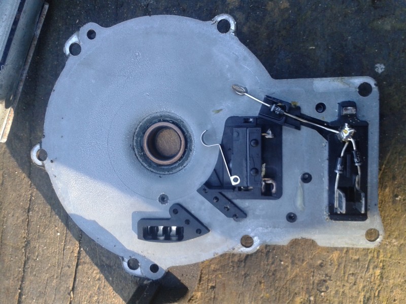

				Napísané: Štvrtok, 7. Januára 2016, 22:12
				od Rudo ZM
				Takto to vyzerá vo vnútri motorčeka:

				od starML
				Jo, tohle je mnohem lepší ukázka, kde je ten doběhový spínač. Já jsem musel použít příklad z toho auta s komickým znakem na kapotě.
Díky Rudo.

- podívej se na tento obrázek
download/file.php?id=264476&t=1- ten doběhový spínač je nejblíže středu toho bílého ozubeného kola, ostatní součástky jsou nějaké diody atp.
- to bílé ozubené kolo (na foto níže) má u svého středu mezeru, do kterého zapadne ten "oblouček" dojezdového kontaktu a odpojí přívod 12V od vinutí motorku
- páčka (nebo cyklovač) dají motorku na krátkou dobu napájení (mimo tento doběhový kontakt) a bílé ozubené kolo se začne otáčet doleva
- tím dojde k sepnutí doběhového spínače a na vinutí motorku je přiváděno 12V už přes kontakty tohoto doběhového spínače a motorek běží až do té doby, kdy oblouček doběhového spínače opět nezapadne do mezery na středu bílého ozubeného kola => tím se napájení na motorek přeruší
- pokud se ale do té mezery na bílém ozubeném kole dostane kousek ledu nebo zatuhlá vazelína, tak ten oblouček dojezdového spínače nemá kam zapadnout a motorek se otáčí dál, protože na něj pořád jde napětí přes ten doběhový kontakt
