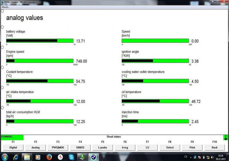

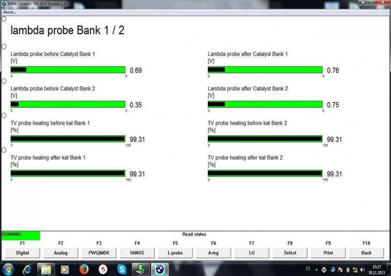

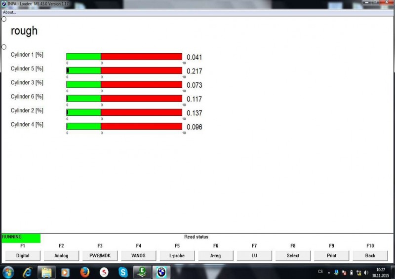

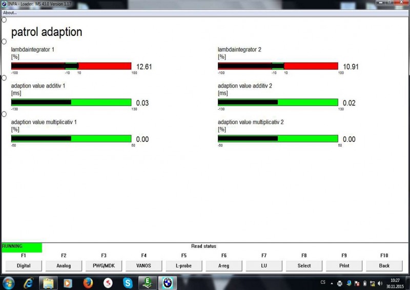

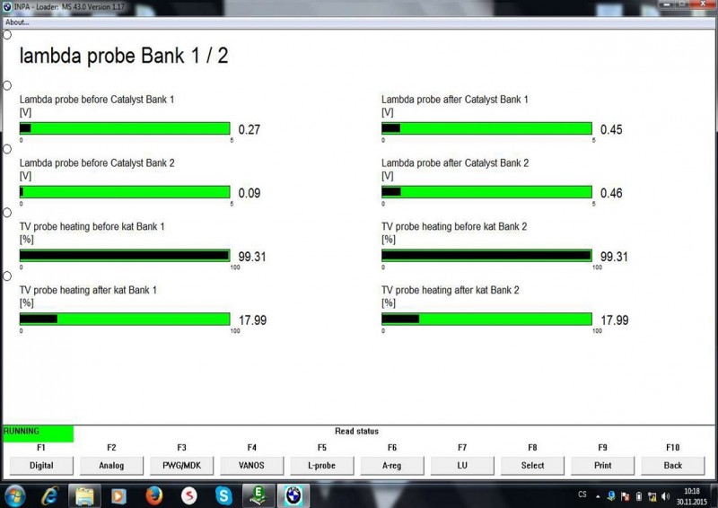

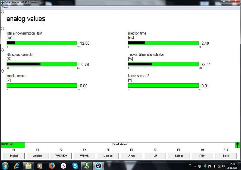

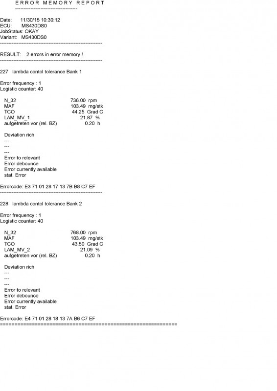

Zdravim,
zkusim se zeptat i mistnich odborniku, protoze na nejmenovanem cz foru jsem se nedockal skoro ani odpovedi. Mam 520i 2001 a zniceho nic mi zacalo auto pri jizde skubat. Pri pridani plynu kdyz jsou otacky kolem 1500 rpm zacne motor skubat, vypada to, jako kdyz vynechava. Nasel jsem prasklou hadici za MAF sensorem, tu jsem vymenil a zbytek odzkousel s cisticem brzdem a vypada to v poradku. Diagnostika hotova pridam screeny. Podle diagnostiky jsou chyby na obou lambdach, ale prijde mi divne, ze by odesly obe najednou. Nevedel by nekdo na co se zamerit? Svicky i civky jsem kontroloval a jsou v poradku. Jeste chci zmerit tlak paliva, ale musim sehnat merak nebo je moznost to odzkouset bez nej? Diky za jakoukoliv radu.

Vsechno vyreseno vymenou palivoveho filtru a pumpy =D>
