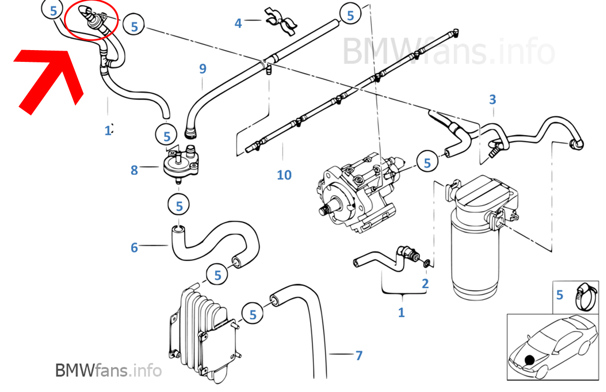

Zdravím,
Mam tak problém že pri výmene hadice na vodu som poškodil palivovú prechodku ktorá praskla a neviem zohnať druhu a ani neviem načo slúži...
Chcem sa spýtať či náhodou sa to niekomu doma nevála kúpil by som alebo či sa to náda nejak inak vyriešiť
Vopred Ďakujem za odpovede a pripadne riešenia

si poriesil, bez toho ani nestartuj
je to ventil ktory orezava vsetko nad 4bary, osobne som ho este samostatne nevidel

A co tak skusit objednat to v BMW?
Z toho obrazku co si postol je to diel č. 11
cislo dielu je: 16 12 1 184 977 Pressure limiting valve

Bol som sa už spytať v BMW a diel č. 11 stoji 120€..
Keď som bol na vrakačoch a obvolaval inzeraty tak večina mi povedala že to odrezala alebo vyhodila tak preto dufam že sa tu niečo najde ...
Je to vec ktora rozhodne nema cenu 120€

ono diel c3 (ta priesvitna hadica) stoji 87e a tiez som ich poslal niekam a vyriesil to za 7e homemade riesenim.
tento ventil mi tiez nejak nedava spat
pekne citanie
http://www.pierburg-service.de/ximages/ ... de_web.pdf

Takže problém mam vyriešený už som zohnal ten ventil :) Diky za rady a pomoc keby že ma niekto podobný problém tak som našiel aj alternatívu ktorá sedí podla čísla s originálom a je za tretinovú cenu...
http://www.nahradnedielyzilina.sk/venti ... 69216.html
