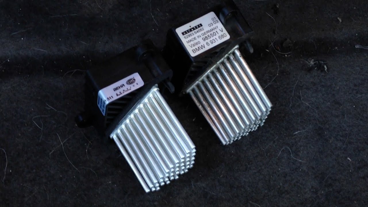

Ahoj. Ja som pocul ze galibu pri kureni robi Jezko kurenia. Taka mala prkotina (co asi snima teplotu vzduchu prechadzajucu cez kurenie a podla informacii z neho sa riadi kurenie)
Najdes to pod FSU alebo jezko kurenia
Ak to bude ono tam si uzijes jednu z bolestivich demontazi ked budes potrebovat 3 ruky no vopchas k nemu iba jednu:).
Ale netreba zufat. Ide to!!!
Ak by si to nevedel vitiahnut kludne mi zavolaj. Ja som to pred nedavnom vytahoval z jedneho vraku cca 2 hodiny a nakoniec stacilo podobrat srobovakom a zapacit.
Dole je aj odkaz na video kde to chalan robi, a na youtube najdes aj ine navody no nikde nebol ten grif ze ako ho vitiahnut.
Najskor treba odpojit konektor. Stlacis ho po bokoch a potiahnes myslim, ja som ho odpojil tak ze som sa uz nasral a zatiahol som za kable a koneotor sa vitiahol.
Potom bol problem uchopit jezka a vitiahnut ho. To po hodine som sa rozhodol ze pouzijem hrubu silu a vzal som skrutkovac ktory som vlozil zospodu jezka a zapacil som. Zrazu nieco povolio srobovak s rukou pokracovali v drah smerom v ktorej som vivijal silu :)
Ked som sa tam pozrel vizeralo ze sa nic nestalo ale z bokov som si vsimol ze uz nejsu take plastove uchztky. Stuchol som donho a bol volny. Uz ho iba vitiehnut.
Akcto budes robit tak iny sposob nieje ako ho vytiahnut. Jedine demontovat cele sanie kurenia a to je na dlhooooooooooooo a zzbytocne.
Hodim sem este fotky. Rozhodne si ale najskor prever ci to moze byt tym. Smad hej. Jezko sa da repasovat. Ak by si potreboval tak ja jedneho mam. Ak bby assi potreboval tak ho za nieco kludne vzmenim. Napriklad pravy spetak, elektricke ovladanie stlpika volantu alebo budenie xenonov s xenonami a kablami s peticou.

Jezko ziadnu teplotu nesnima, je to iba PWM regulator, koncovy stupen vetraku.

Cize tie dlhe vystupky na tele su iba chladic rezistorov?
http://www.bimmerfest.com/forums/showth ... p?t=143393
Jezko kurenia - FSU (final stage unit) / Blower motor resistor
e39 528i A 1996 LPG
Príspevky: 10114
Re: E39 - kurenie
Pondelok, 16. Novembra 2015, 11:11
Na tom chladici su MOSFET vykonove tranzistory, ktore reguluju prud motorom vetraku... ziadne rezistory... :!:
A ten regulator nema ziadny vplyv na okolite veci, je to iba koncovy stupen ktory na zaklade vstupneho analogoveho signalu 0-8V riadi pomocou PWM otacky 0-100%. Tak tu nepis kraviny ked sa do toho nerozumies... #-o
