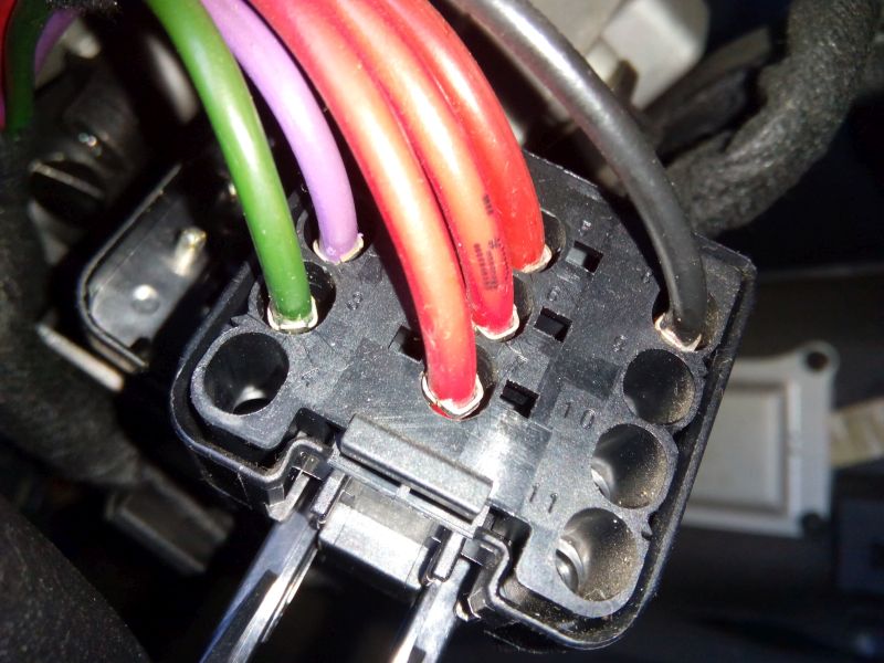

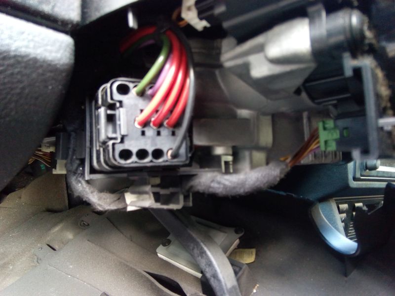

baterka ma 12,3V (vcera aj dnes)
v spinacej skrinke som meral napetie pri vypnutom kluciku aj pri zapnutom(tesne pred startom) kluciku.
Na svorke tri tlste cervene kabely 5,6,7 = 12V stale
kabely na 2 a 3 maju 12V len ked je klucik zapnuty, pricom cierny kabel v 8 ma 0V (asi kostra lebo kontinuita je 0), pri vypnutom kluciku 2 a 3 0V a kabel v 8 tiez nula, ale kontinuita tam uz nieje.
Viete niekto ci to tak ma byt?(obzvlaste ten cierny kabel)

Na ciernom kabli ma byt 12V v polohe III, tj ked startujes. Ak je a starter nic, je KO alebo EWS nepozna kluc.
