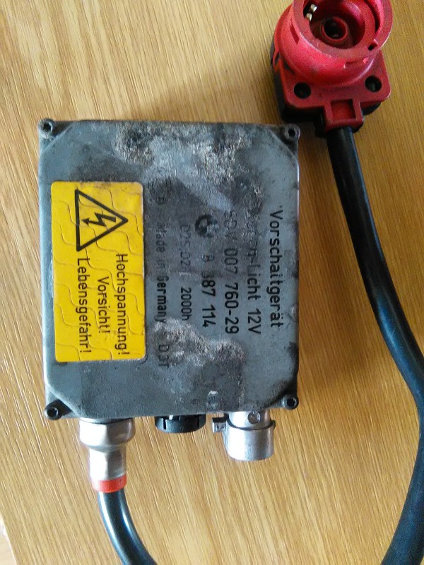

Piatok, 2. Októbra 2015, 08:33
Aj výbojky aj balasty vymenené....výbojky po prehodení svietili a balasty nie takže predpokládam, že to bude v tom balaste....
Takže teraz mi treba zohnať "nový" balast vie niekto o niečom ?
EDIT: ešte ma tak napodalo.... aká je taká bežná životnosť tých štartérov ? lebo aj na štartéry a na roznych stránkach tam bol parameter životnosť : 2000h .... čož mi príde smiešne málo či ?

esigies
Príspevky: 302
Registrovaný: 14.10.2014
Auto: e39 530d touring
Bydlisko: Kocurany
Re: E39 nesvieti xenón
Piatok, 2. Októbra 2015, 11:08
Kamarat ich kupoval po 25€ no zivotnost som este neriesil ale aj na tom origo kukam ze je 2000h ked to kukam na foto. No podla mna az tak casto neodchadzaju tieto no to je moj nazor....
