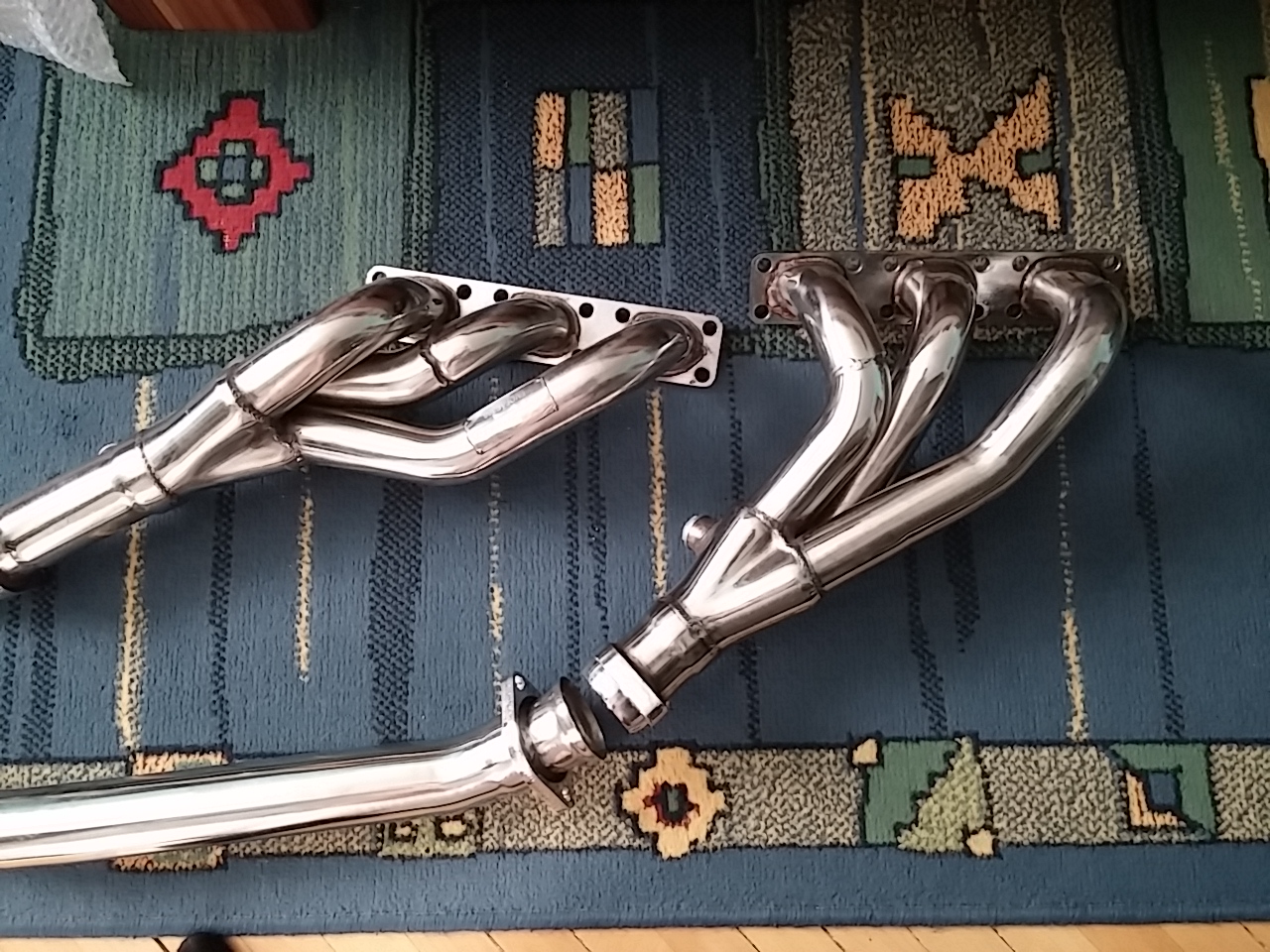

Zdravým všetkých chcel by som poprosiť o radu kupil som si tieto ladené zvody bez katov
. Neboli na nich miesta na O2 senzory tak sa vyvrtali diery zhruba vo vzdialenosti ako na pôvodných a umiesnili sa tam O2 senzory. Po naštartovaní má auto nepravidelný chod a netahá dobre. Moja otázka znie čo by mohlo spôsobovať nepravidelný chod.1 Ak predpokladáme že je to únik splodín malo by to vplyv na chod motora ak by únik bol za lambdou a pred O2 senzorom? 2. treba chybu hľadať v netesnosti k prírube? 3. ako dôležité sú o2 senzory a ich umiestnenie.
Budem rád za každu radu ďakujem

ja tam na tom foto vidím miesta pre lambdy, to ste tam dorábali už vy alebo je to foto ešte v pôvodnom stave?
aký únik splodín spomínaš? nové zvody sú prasknuté či čo? tesnenia ste dali dúfam nové

Ano su tam otvori na lambdy ale len na tie prvé čo boli pred katom na tie za katom tam otvori neboli. Tesnenie sa dalo staré s tým tepelným štítom a to bola asi veľká chyba. Už mi tu jeden člen písal že tie lambdy za katmi neovplyvňujú chod motora takže asi ich vyberiem. Chyba môže byť ešte v lambde. Dneska to dam na diagnostiku a uvidí sa.

naco tam chces davat kontrolne lambdy na katalizator ked tam katalizator vobec nieje? ked tak ti tam urpavime soft...
ako prva vec vymenit tesnenie, druha vec odpojit kontrolne lambdy, dalej skontrolovat kontakt na predne lambdy vystriekat konektory, skontrolovat kable...

zadné lambdy len sledujú stav katalyzátorov, a majú za úlohu aby ti svietila kontrolka motora do oka keď tam katy nie sú :lol: takže vrtali ste zbytočne, tesnenia vymeň za nové, možno by nebolo odveci premazať adaptácie RJ :-k
