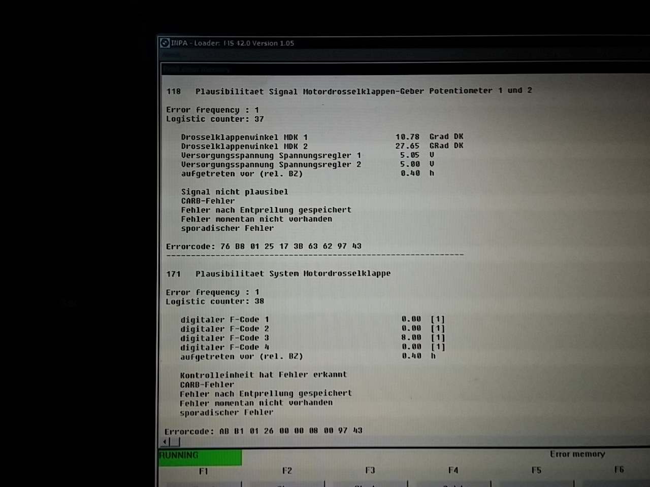

Pozdravujem všetkých na začiatok sa chcem ospravedlniť ak tú taká téma už existuje nenašiel som ju. Problém je v tom, že občas teraz keď som konečne spojazdnil ABS, ASC sa vyskytuje častejšie zničoho nič sa rozsvieti asc, motor stratí výkon ide nepravidelne a na BC sa ukáže Motornotprograme. Vypnem motor zapnem opäť a je to OK. Diagnostika potom hneď hlási tieto tri chyby.
Chyby 118 by mala byť poloha plynového pedálu, 169 voľnobežný ventil a 171 netuším. Niekde som čítal že takéto problémy môže spôsobovať ASC klapka. U M52 Tu je tá klapka súčasťou škrtiacej klapky. Ak by mal niekto skúsenosti tak budem rád za každý poznatok.
Ďakujem

Bola to škrtiaca klapka. Po výmene je problém preč!
