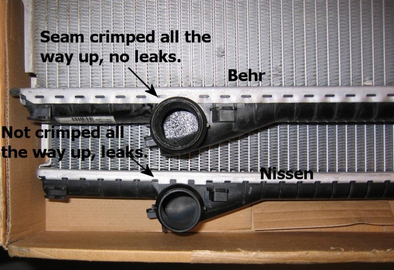

Presne tak vacsinou to zacne pretekat na tom spoji plast/hlinik,mas este origo chladic alebo uz nejaku nahradu?Pretože Behr ma uplne ine lisovanie ako treba Nissens.Toto som riesil tuto zimu.V silnych mrazoch zacal chladic tiect v tom spoji.V lete ani kvapka ale akonahle prisla zima.Dal som teda moj Nissens na reklamaciu samozrejme prisiel chladic tak ako som ho poslal ku nim.Vravim si nemam co stratit,zobral som Knipex Siko klieste a prelisoval cely spoj,tesnenie muselo byt ese dobre kedze chladic nemal ani 2 roky.Sam som bol prekvapeny o kolko som ten spoj takto dotiahol,zatial urobenych 2000tkm aj v mrazoch a ani kvapka mimo.Ale može to byt aj O kružok na tej hadici co ide z chladica von,to byva tiež dost casty problem.Hold chcelo by to nejaky celohlinikovy chladic ale to uz je o inych €.Pre ilustraciu sem hodim obrazok aky je rozdiel v tych chladicoch.

este je tam orginal ... ako pises kym bolo teplo tak nekvapkalo nic az teraz ked prisla zima ... ale dik za info skusim to ceknut ,,,
