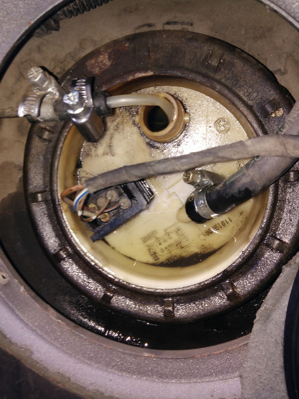

tak je to nafta z hadice či trúbka (nie tá gumená časť) je tam dierka uniká to a teraz ešte viac do rana tam nebude cela nádrž
nieje tu niekto zdatný zo snv kto by to vedel opraviť?
dik za odpoved

Piatok, 24. Augusta 2018, 18:58
presne tu pri gumené hadičke

Piatok, 24. Augusta 2018, 18:59
táto časť

Skúšal si ju dotiahnuť ? Mne tiež tiekla....nie táto ale tiež palivova a problém bol len v nedotiahnutej hadičke ;-)

skúšal som len tam je fakt dierka ešte pred gumkou tam kde je tá hrdza a len tá ju držala ako tak

Caute,co ma byt na tom mieste kde je diera a ide tam tenka hadicka?lebo ked som stal celou pravou stranou na sikmo dole,tak po asi 5 minutach nastartovaneho auta mi stade zacalo vytlacat benzin von,ked som motor vypol hladina klesla dole.Je to e39 528i.

Chýba ti tam vývod na webasto.Tu máš číslo dielu 64128386693.Ono sa to rado láme keď dávaš dole hadicu...

Dakujem za odpoved aj za cislo,ale ja webasto nemam takze nerozumiem tomu.Viem ze mam predohrev motora ale webasto nie.

Predohrev motora je webasto,len inak nazvané.To je ale jedno lebo ti tam chýba diel kadiaľ to nasáva palivo z nádrže.Je to v podstate len plastové kolienko s kúskom trubky.Pokiaľ si dobre pamätám je to rovnaké pre benzín aj dízel.Určite to tam nemá vyzerať ako to máš "vyriešené" ty...
