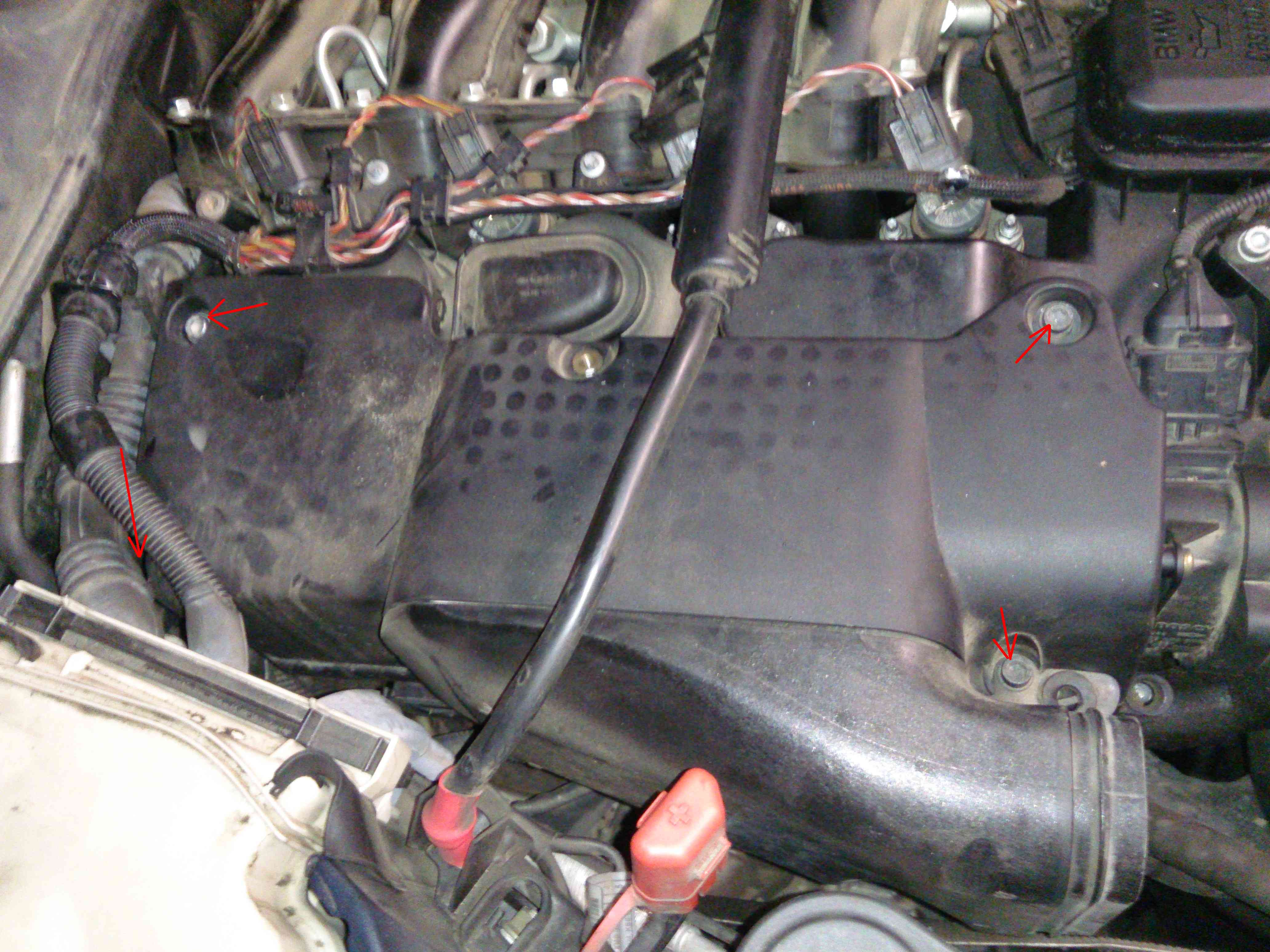

6. Odstránime kryt vzduchového filtra. Jeden imbus sa nachádza od zadu krytu a je k nemu dosť napiču prístup. Treba si odsunúť kabeláž.

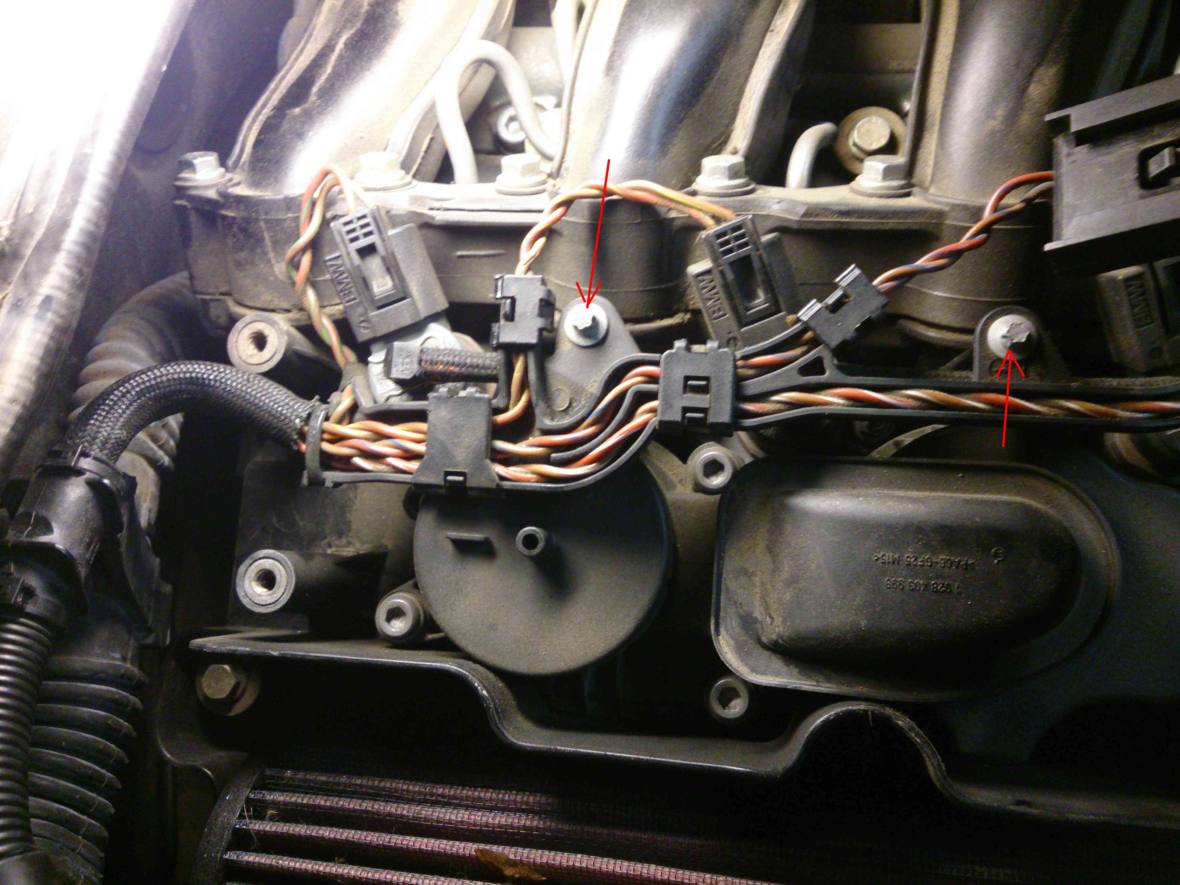

7. Povolíme a odsunieme plastové vedenie kabeláže

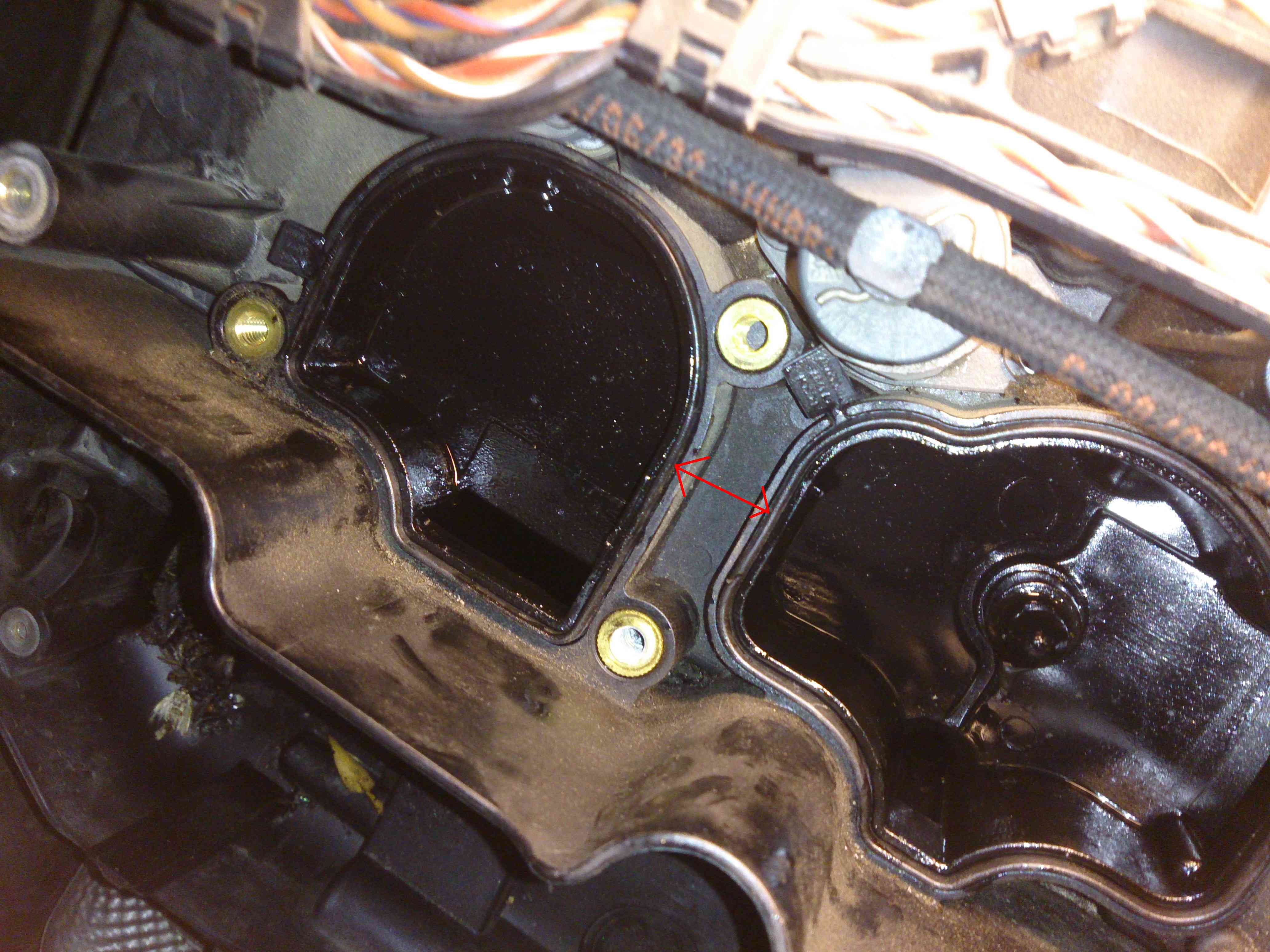

8. Teraz máme prístup k samotnému separátoru. Separátor drží na 4 šrúboch. Takisto vyberieme aj tesnenie v oboch komorách. S novým separátorom máme aj nové tesnenie.
9. Nasadíme nové tesnenie, separátor a všetko zložíme reverzom do kopy.
