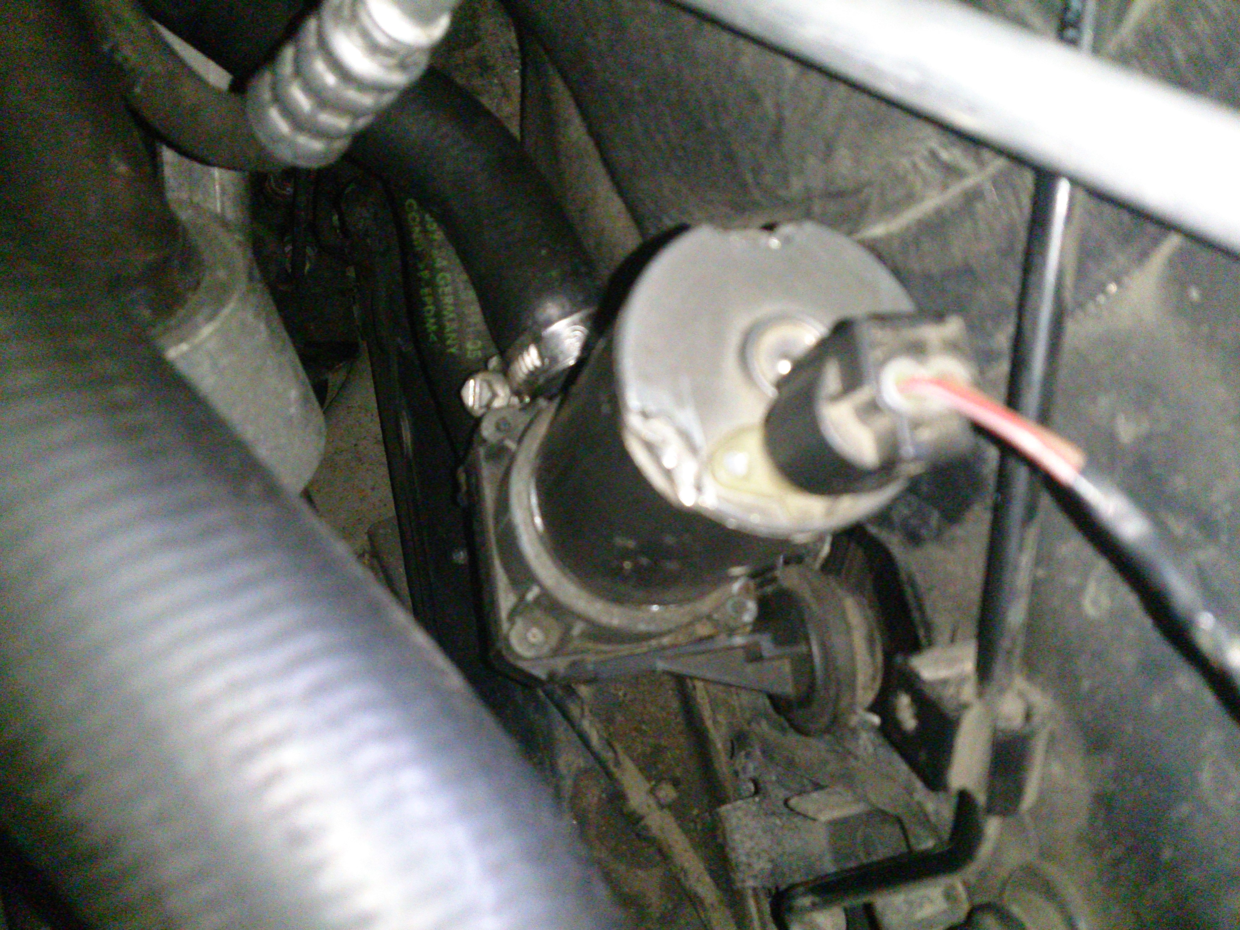

Pumpa sa nachádza v motorovom priestore na pravej strane pri prednom kolese.
Pumpa na svojom mieste
Odpojíme konektor na vrchu a takisto plochým šrubovákom povolíme sťahovacie pásky na oboch hadiciach. Korkové štuple majme poruke, keď vyťiahneme hadicu aby sme ju vedeli rýchlo zaštuplovať, nech nám nevytečie kvapalina. Štuple od vína zapasovali presne :-"

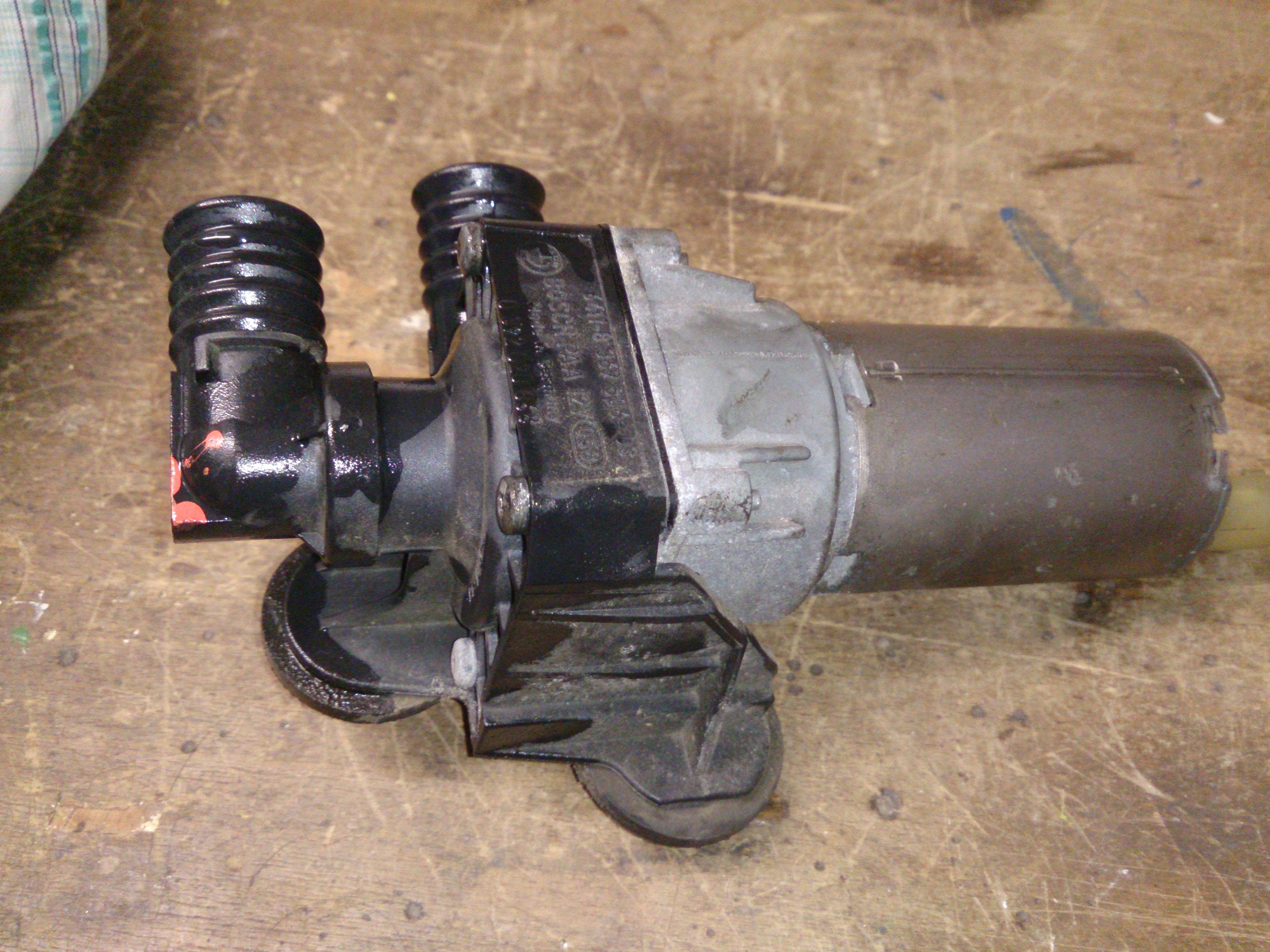

Ak máme všetko odpojené ťahom smerom hore pumpu vytiahneme von.
Vybraná pumpa
Na vrchu sú 3 páry zarážok, ktoré treba vyhnúť tak, že musí ísť vršok povytiahnuť a točiť s ním. Ako som už spomínal, pumpa nebola vyrobená tak aby sa dala rozoberať, takže ako ďalší krok spravíme to, že horný kryt, ktorý sme uvolnili zapáčime šrubovákom (treba použiť väčšiu silu) až pôjde vybrať. Týmto krokom síce odpíšete úplne staré uhlíky, ale to nevadí, kedže kvôli nim to rozoberáme. Po vybratí horného krytu staré uhlíky odcvakneme.
