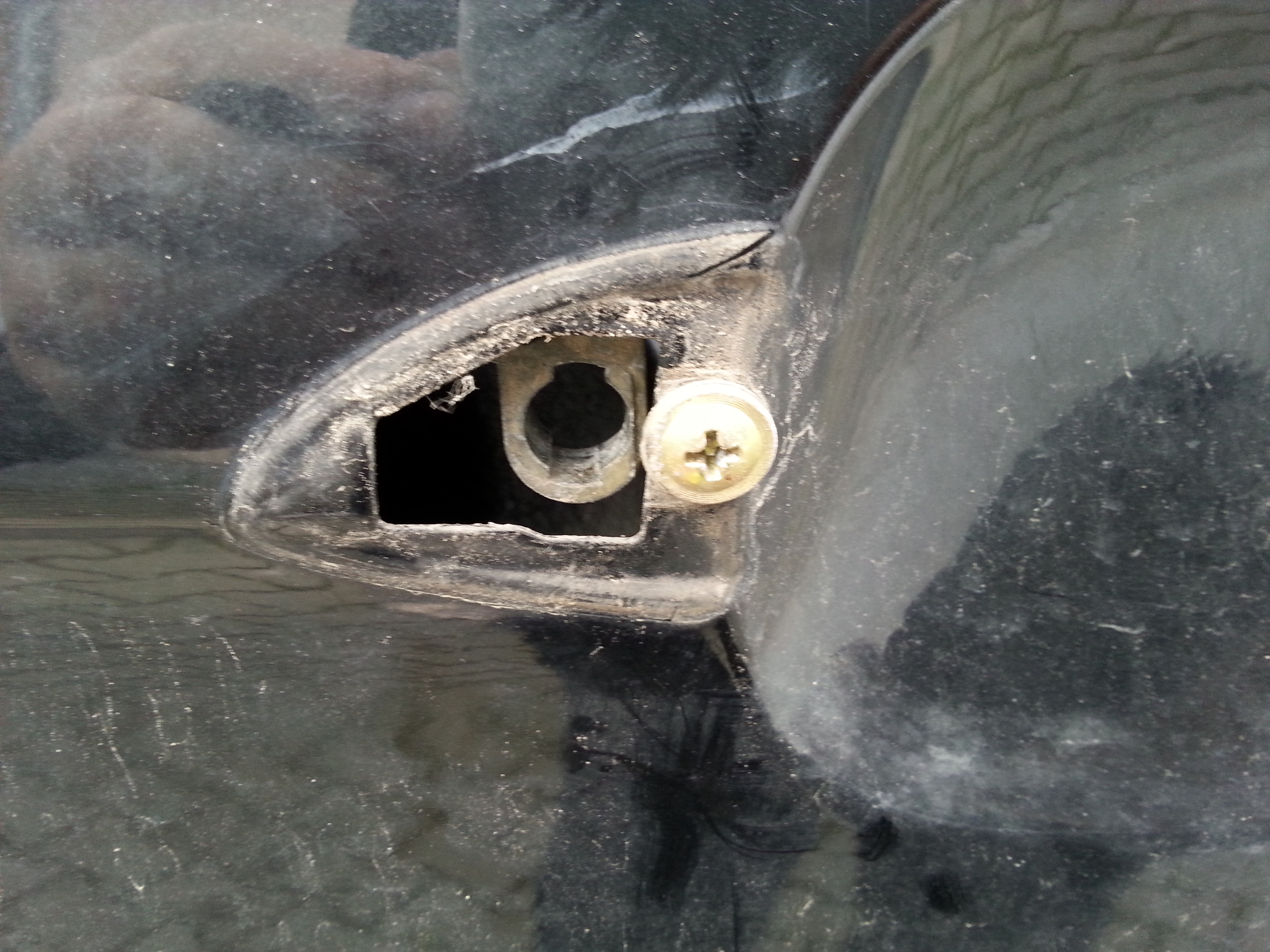

4/ z boku dveri odstrante plastovu ciernu krytku uvidite montazny otvor, dajte prec cely plast tej krytky
5/ v montaznom otvore je vidiet hlavu skrutky M8 s imbus 8, je ju vidiet vľavo hore smerom k zamku
6/ odskrutkujte M8 skrutku a vytiahnite zamok z dveri, opatrne jemne vykyvajte zamok von z otvoru

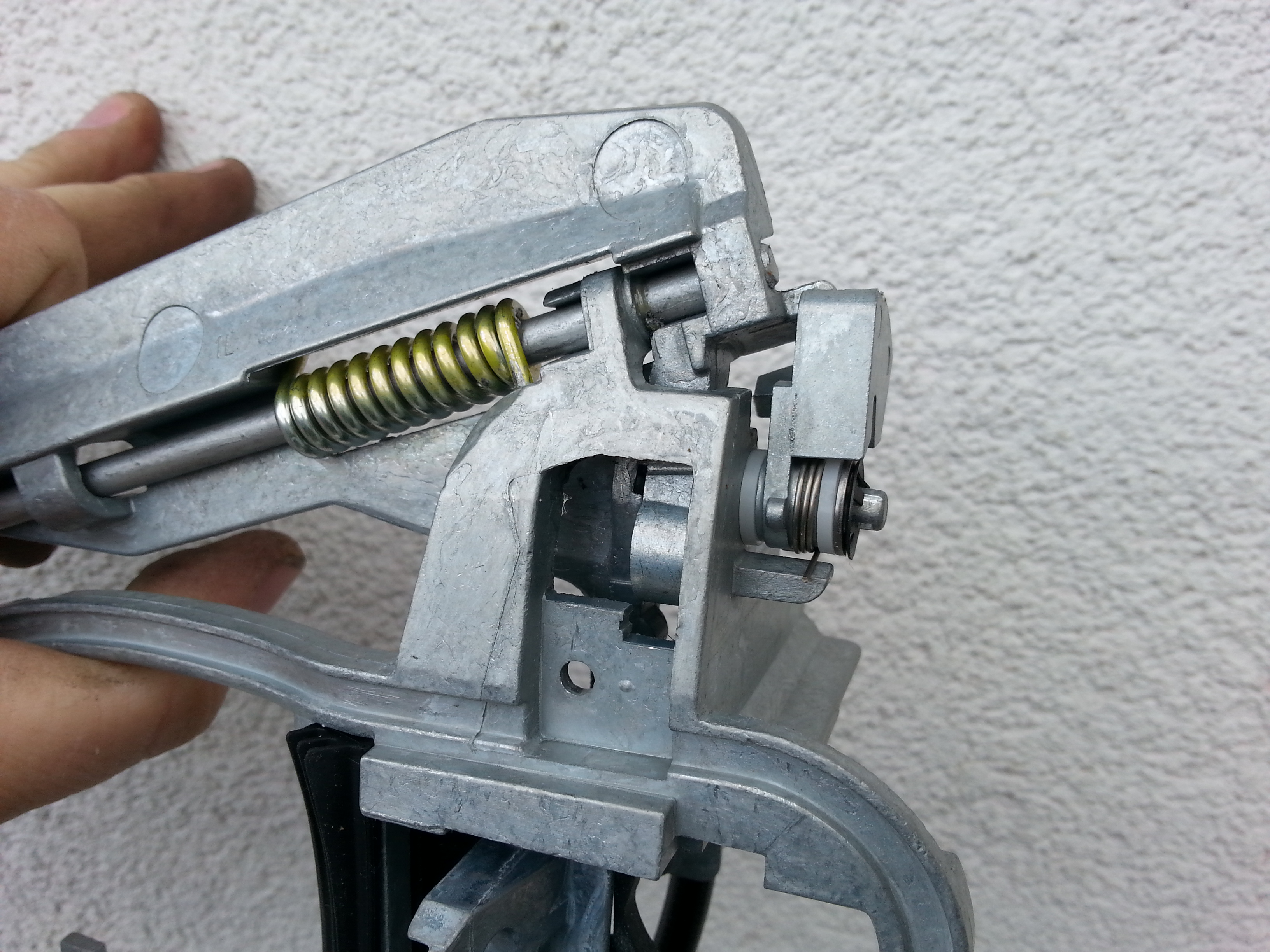

7/ ked vytiahnete zamok odhalite maticu ktora je na klucke , maticu uvolnite, netreba ju odskrutkovat uplne
8/ potiahnite klucku akoby ste otvarali dvere a zaroven potlacte tu stranu kde je matica smerom dole, musite to robit pri krajnej hornej polohe klucky, je treba byt trpezlivy, klucka vyskoci z polohy a mozete ju otocit smerom dole, potom mozete vytiahnut klucku na druhej strane je tam taky plastovy bajonet
9/ ked date prec klucku dajte dole gumene testnenie, na strane kde je plastovy bajonet uvidite skrutku ktoru kompletne odstrutkujte, tym uvolnite mechanizmus otvarania dveri
10/ vo vnutri dvier je nutne odpojit mechanizmus , je tam taky biely diel zasunuty do drziaka pod bielym dielom je taky pologulaty diel, obidva diely je treba odpojit, drzia tam celkom dobre tak sa nebojte vyvinut vacsiu silu
11/ ked je vsetko uvolnene vytiahnite mechanizmus a vlozte novy diel.

13/ priskutkujte mechanizmus skrutkou(je tam krizova hlava) k dveram
