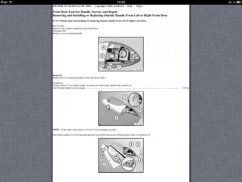

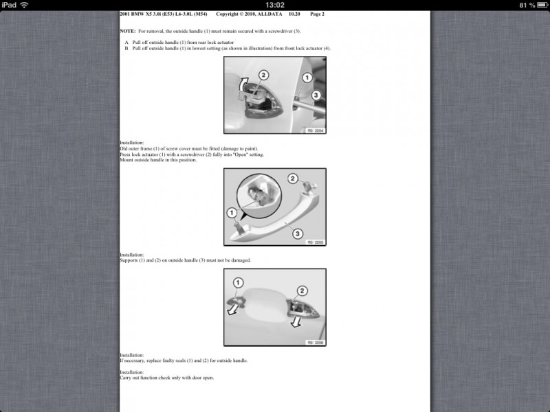

Pripajam este obrazkovy navod ktory som nasiel na nete:

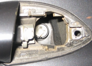

Ja som klucku nekupoval. Ta ostala nastastie funkcna. Kupoval som tento diel, vid obr.dole. Inak skoro ma drblo ked som to pred tyzdnom odtrhol, na Turej tento rok zima bola tak akurat dva dni a mne sikovnemu sa to podari utrhnut kua...:-).

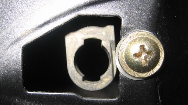

pridam sem nieco z mojich poznatkov, fotiek, mozno to bude aspon troska zrozumitelnejsie
na zaciatok je vhodne si uchytit airbag, odlepit tapacir a pod.
tato srubocka drzi zamok, dostaneme sa k nej z hrany dvery, po tom co odlupneme zaslepku
takto vyzera poistka, ktora zaistuje tiahlo od vnutornej klucky, bacha nanho
toto nieje podstatne, ale takto sa to napaja na motorcek
madlo pri demontazi treba troska podvihnut a vykrutit
takato dierocka po nom ostane
srubocka nalavo drzi este mechanizmus na mieste
samotny zamok
takto sa uchytava tiahlo
ulomeny stary kus
novy kus
