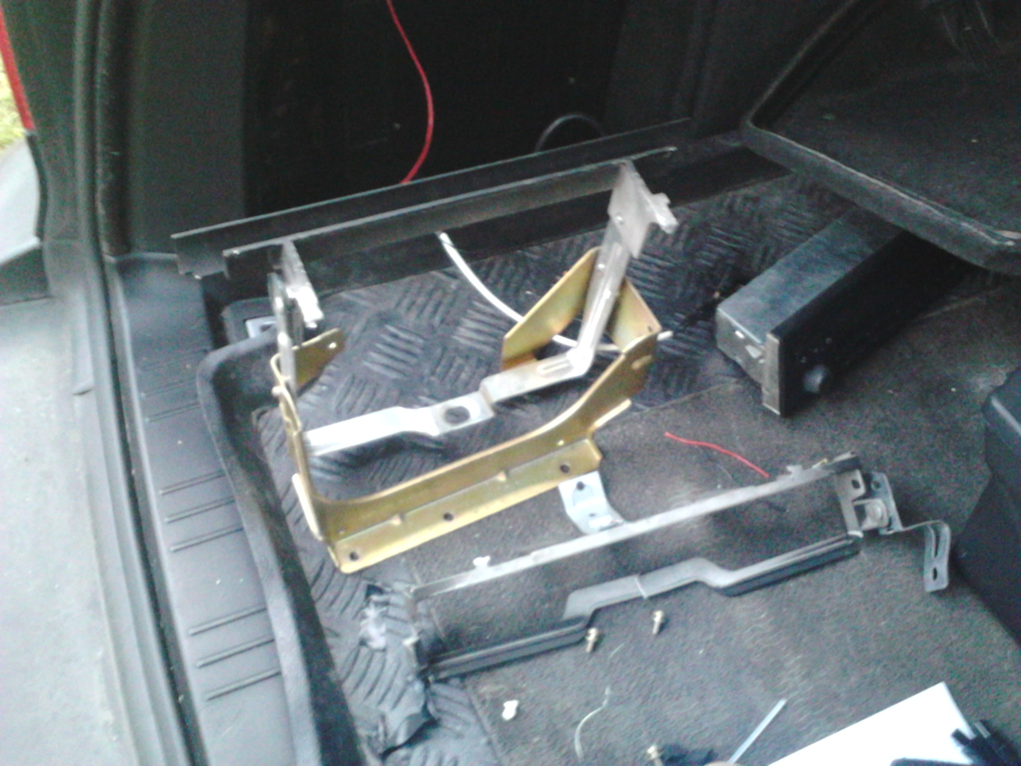

nasledne treba poukladat radio a mid panel tak aby to bolo pevne na svojom mieste, toto je uz len vzhladova vec a ak niekomu nevadi, ze mu to tam bude lietat tak nemusi. ja som pouzi povodny drziak a drziak cd menica, trosku pilenia vrtania a nitovania, 2 uhcytavaky na plastove okna perfektne posluzili na ram mid panelu:
ulozenie vzadu vyzera teraz takto:
ulozenie vzadu vizera teraz takto:
