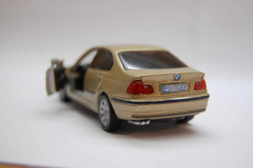

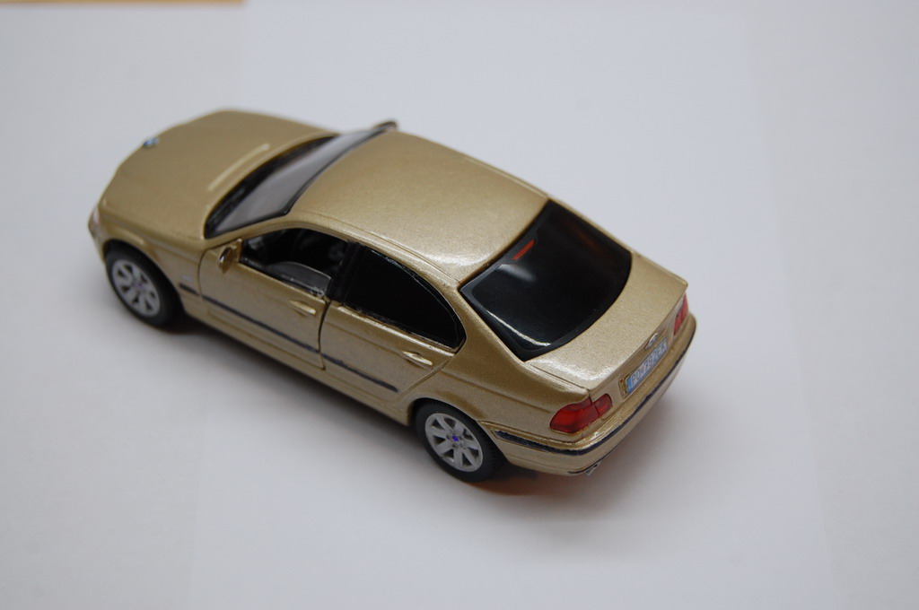

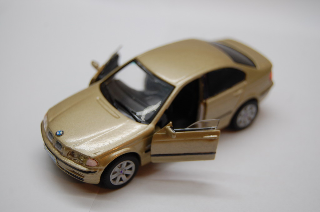

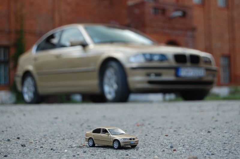

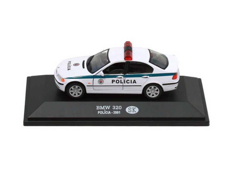

Zdravím všetkých skúsim prispiet návodom na prerábku policajného modelu na Váš vlastný :)
s originálom
takmer celá demontáž doplnkou ako svetlomety , smerovky , tapacirung dverí a pod prebehla s pinzetou a pod lupou

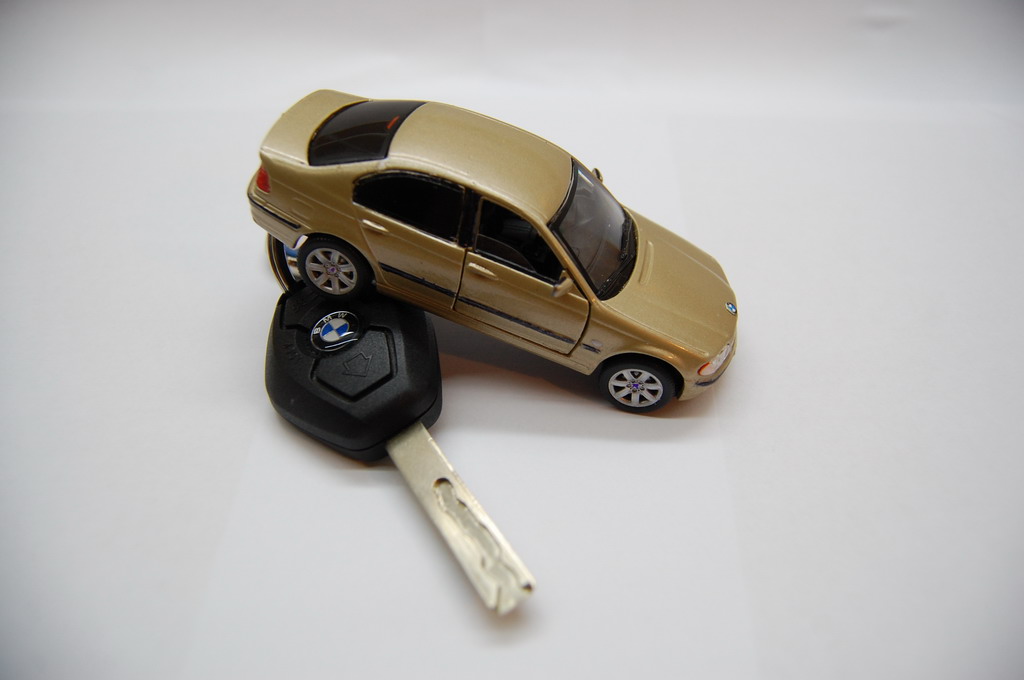

Fotečka z BMW klúčom
čierne okna stačí zvnútra nalakovat manželkiným čiernym lakom na nechty :)
ako aj lišty dookola. Poznávacia značka sa dá vytlačit aj doma na tlačiarni ako aj znak BMW ale ten nieje až tak dokonalý

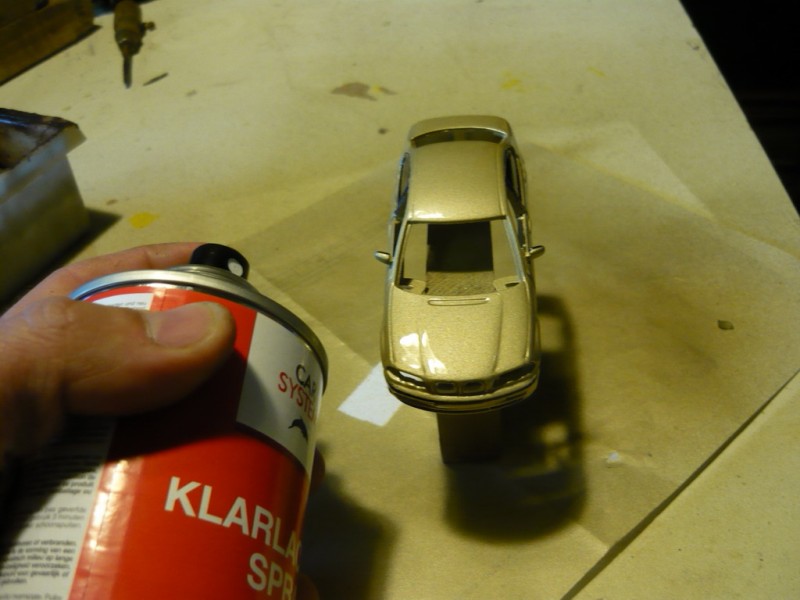

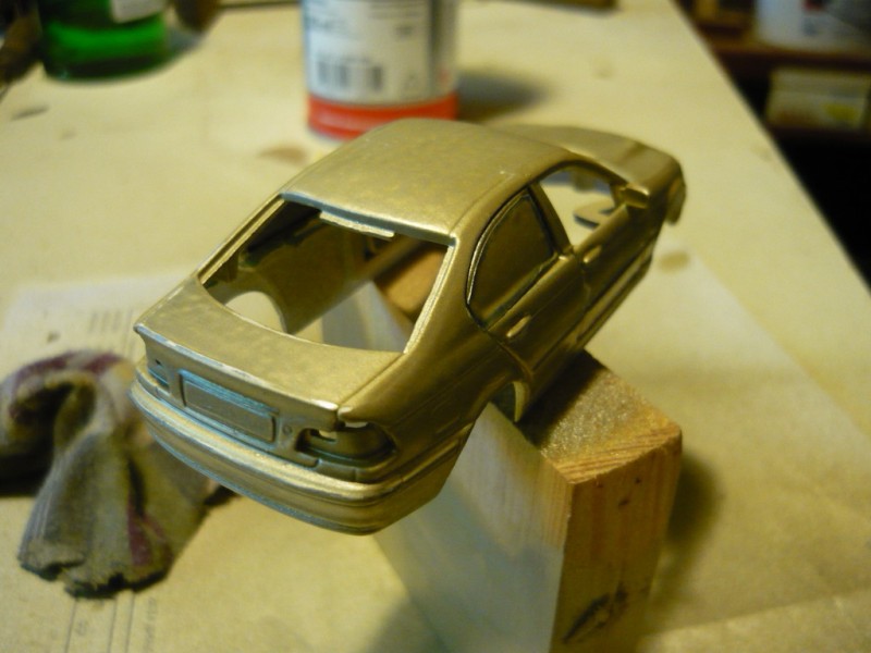

A potom lak ,

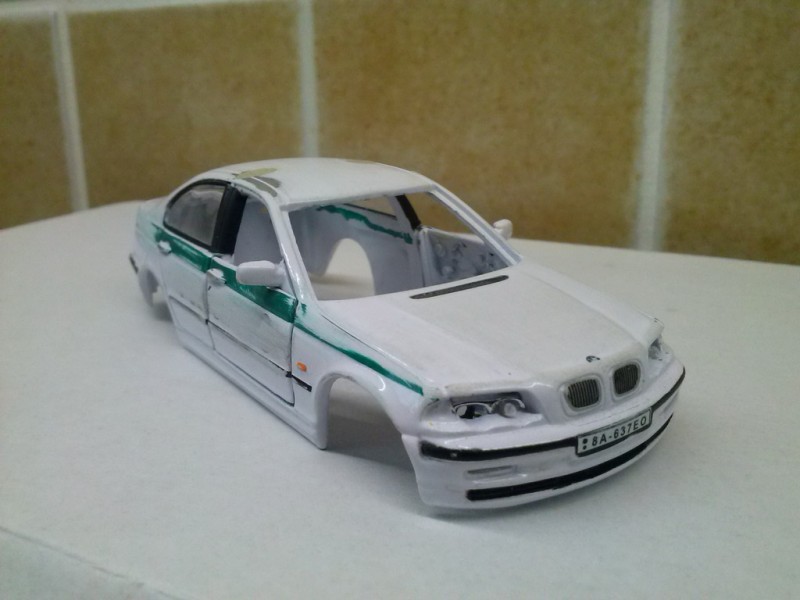

Pri policajnom modeli treba zatmelit diery po húkačkách ako inak tmelom na karoseriu :) a možno naniest prvý nástrek , potom druhý
Rozobrat , samozrejme opatrne hlavne na tapacirung dverí a výfuk tak isto aj na všetky svetlá, ošmirglovat šmirglom zrnitosti najprv 400 , 600,800
Takže začneme kupou :) necelých 15€ z eshopu v Košiciach , farbu Vám namiešajú v lepšom obchode podla čísla na karoserii
