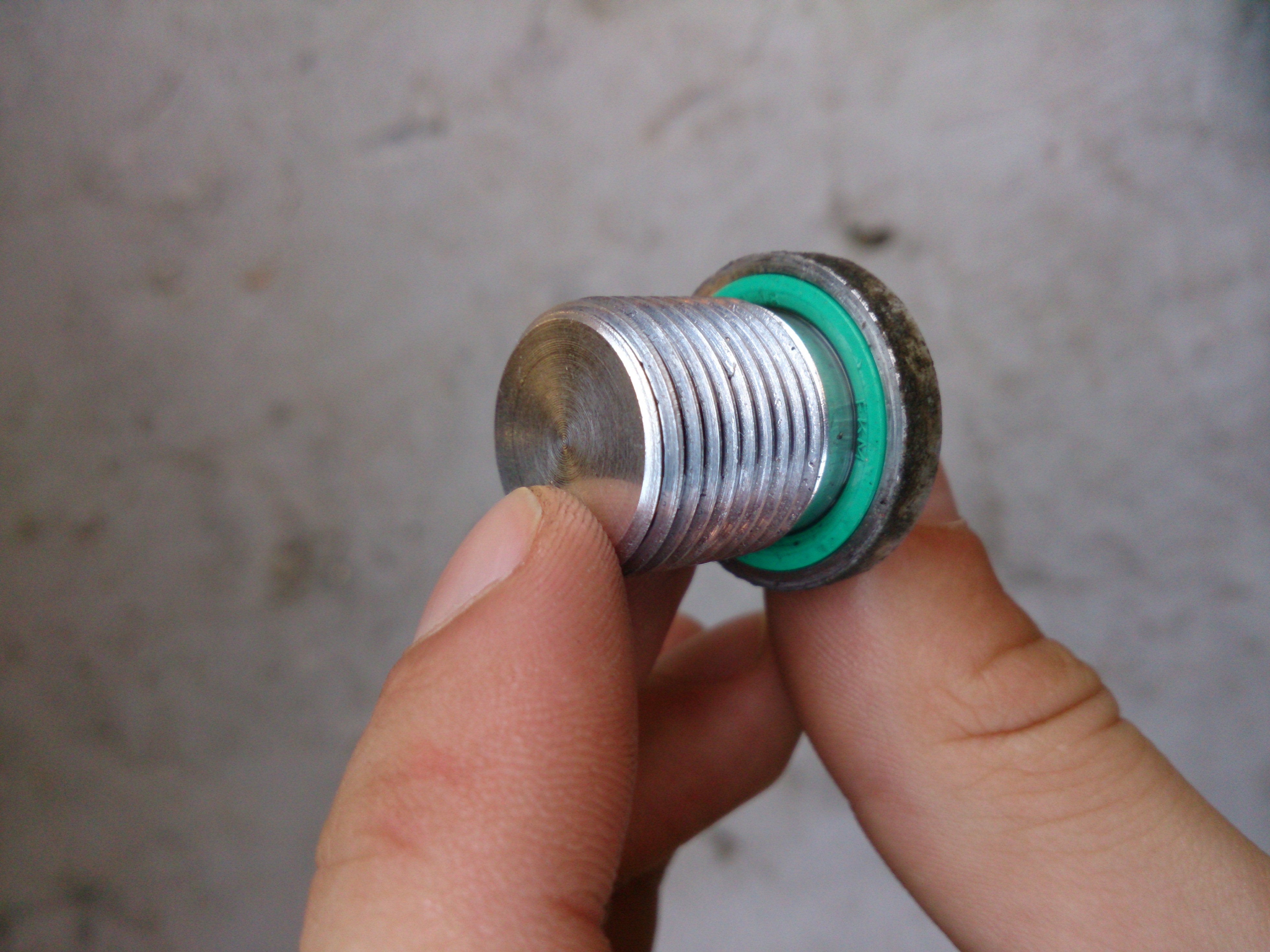

2) Pomocou imbusového kľúča najskôr odkrútime plniacu/kontrolnú skrutku(žltá šipka), ktorá sa nachádza na boku prevodovky zo strany spolujazdca a potom aj vypúšťaciu skrutku(červená šipka) zo spodu prevodovky. Povoliť išli obe v pohode.

4) Teraz vrátime späť spodnú vypúšťaciu skrutku a dotiahneme. (Pokiaľ máte momentový kľúč tak na 35Nm). Následne môžme začať pumpovať olej cez bočný plniaci otvor až pokým nezačne olej vyťekať (mne sa zmestilo cca 1,6 L a aj som toľko vypustil). V prípade že nemáte k dispozícii adekvátnu pumpu, dobre poslúži aj umelá striekačka Janett, ktorú kúpite v lekárni.
5) Vrátime späť plniacu skrutku a dotiahneme (35Nm). Všetko dôkladne poutierame.
