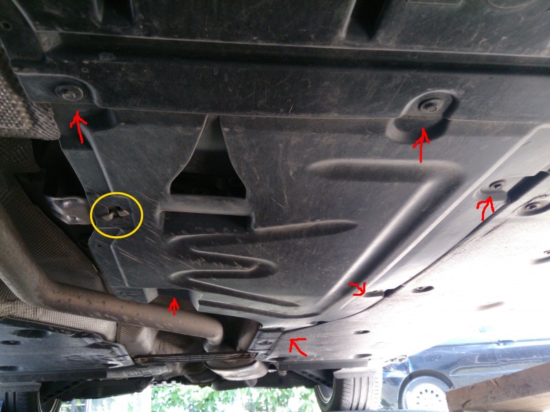

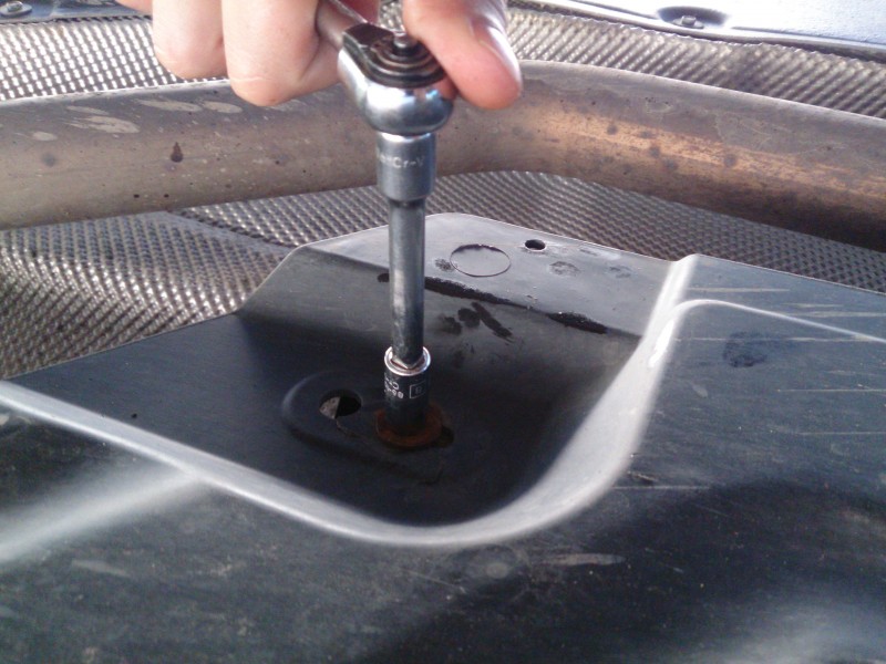

1) Demontujeme plastový kryt pod prevodovkou a to tak že pomocou račne s nádstavcom a 8mm bitom odkrútime 6 samorezných skrutiek (červené šipky) a následne kryt vytočíme do strany tak aby sme ho dali dolu z držiaka (žltý kruh)

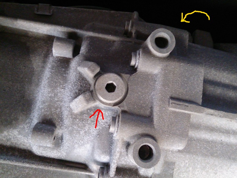

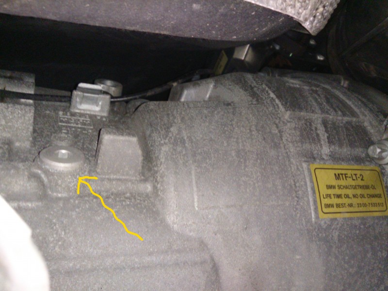

2) Pomocou imbusového kľúča najskôr odkrútime plniacu/kontrolnú skrutku(žltá šipka), ktorá sa nachádza na boku prevodovky zo strany spolujazdca a potom aj vypúšťaciu skrutku(červená šipka) zo spodu prevodovky. Povoliť išli obe v pohode.

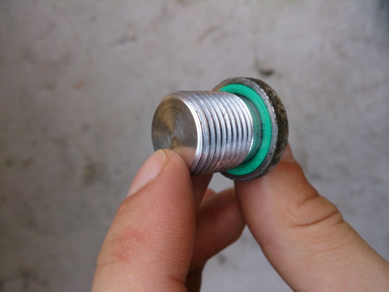

Skrutka

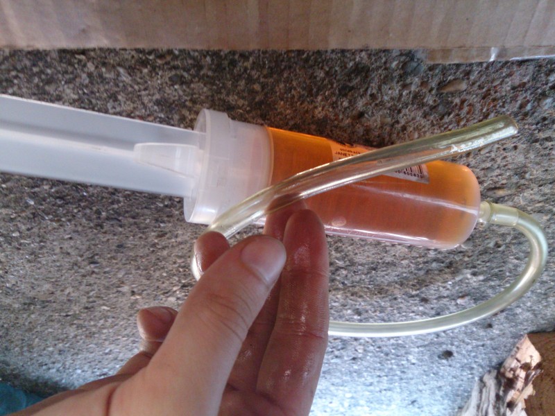

4) Teraz vrátime späť spodnú vypúšťaciu skrutku a dotiahneme. (Pokiaľ máte momentový kľúč tak na 35Nm). Následne môžme začať pumpovať olej cez bočný plniaci otvor až pokým nezačne olej vyťekať (mne sa zmestilo cca 1,6 L a aj som toľko vypustil). V prípade že nemáte k dispozícii adekvátnu pumpu, dobre poslúži aj umelá striekačka Janett, ktorú kúpite v lekárni.
Striekačka Janett + hadička

vidim ze mas na skrutke nejake zelene tesnenie. to si tam mal origo alebo si to tam dodal? ja som totiz tam take nemal.

Hej bolo to origo.

super navod, no aj tak to nechapem ze este aj je tam velka zlta nalepka ze sa nema menit olej v prevodovke a pritom ho menit treba...
