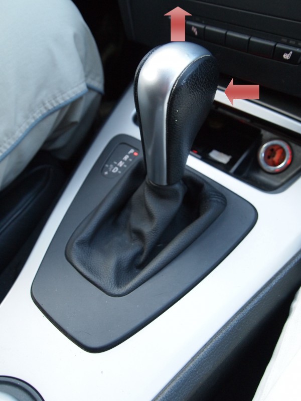

1. Presuňte volič rýchlostných stupňov do polohy N (šaltpáku do neutrálu :D ). Potlačte blokovacie tlačidlo v smere šípky ako pri klasickom volení rýchlostných stupňov a vytiahnite hlavicu voliča smerom nahor.

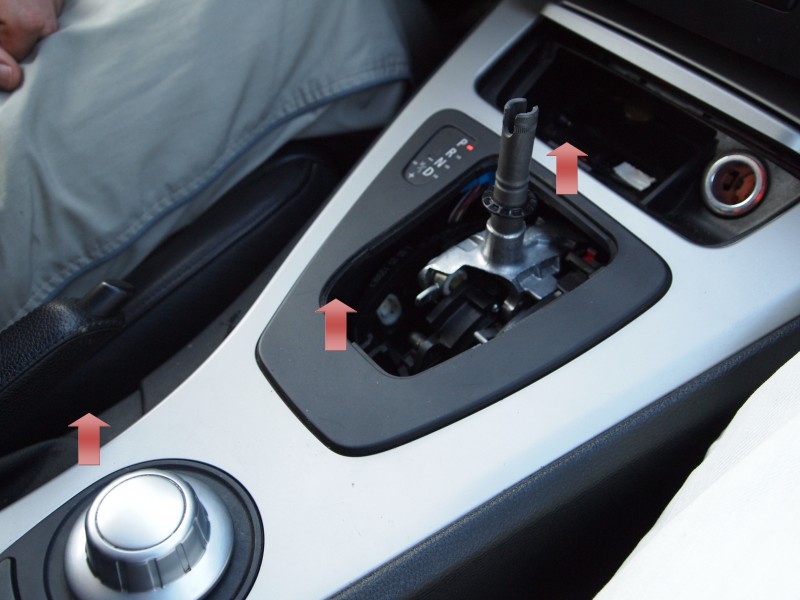

2. Do koženej manžety voliča vložte dva prsty a ťahajte s citom smerom hore, aby ste ju oddelili od krytu mechaniky.

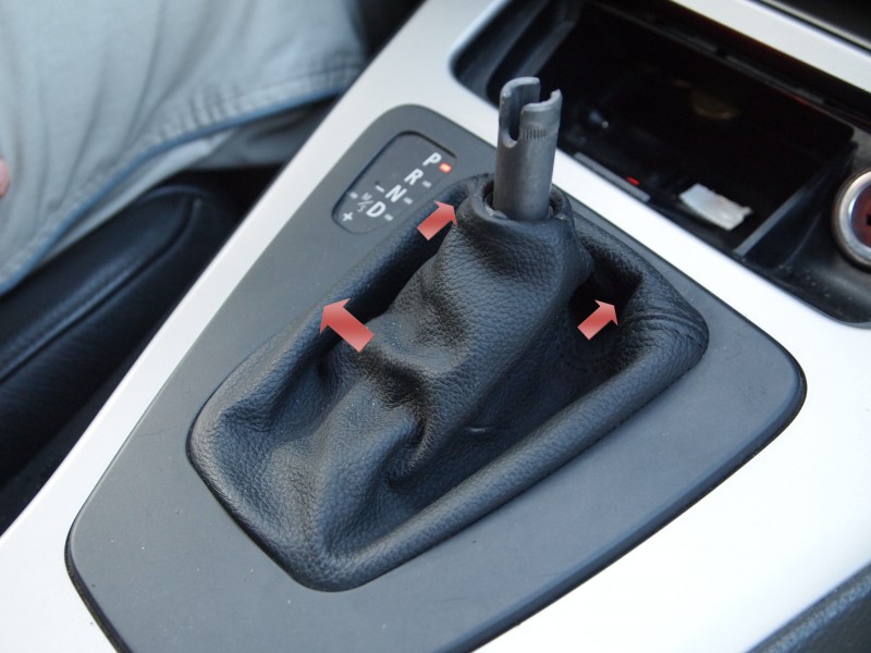

3. Oddeľte kryt mechaniky od panela obloženia v smere šípky nahor. Opatrne, ku krytu sú pripevnené rozvody elektroniky.

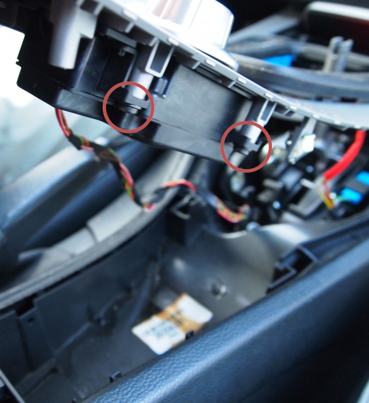

4. Stredový panel obloženia sa dá vybrať potiahnutím smerom nahor drží ho približne 6 kovových sponiek. Prvý raz to ide ťažšie no netreba sa báť, hlavne ťahať vždy rovnomerne predídete tým prelomeniu obloženia. Ovládač iDrive držia 4 torx skrutky každá v jedom rohu, ako je zakrúžkované na obrázku. Po uvoľnení skrutiek sa dá ovládač odstrániť od panelu smerom dole.

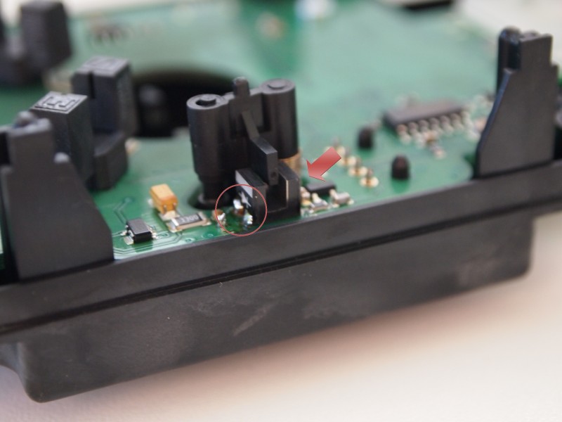

5. Od ovládača treba odpojiť konektor, ktorý je chránený západkou na spodnej strane ovládača. Treba ju stlačiť tenkým ostrým predmetom a konektor vytiahnuť v smere vodičov von. Konektor je označený nedá sa prepólovať, teda ho netreba nijako označovať. Ovládač držia zložené 4 torx skrutky na spodnej strane. Po ich odmontovaní je vo vnútri plošný spoj pripevnený k púzdru ešte 3 torx skrutkami, ale snímač sa nachádza vo vrchnej časti preto nie je nutné plošný spoj vyberať (pre ľahšiu manipuláciu to ale nie je zlý nápad :smile: ). Snímač má 4 kontakty (dva sú zakrúžkované na obrázku dva ďalšie sú zo strany šípky) možné je že studený spoj bude viditeľný na prvý pohľad, no ak nie treba pre istotu prepájkovať všetky 4 kontakty. Keďže sú tam SMD súčiastky, dbajte na to, aby ste nespojili neželané súčiastky, ktoré spojené byť nemajú.

Takze, je to vonku :) ale, ako zistim, ktory je studeny a ako to prepajkovat? ](*,) tie styri spoje, ktore drzia tu hovadinu? a zlavej strany je ako keby nejaka sipka? to som si zas dal :D
