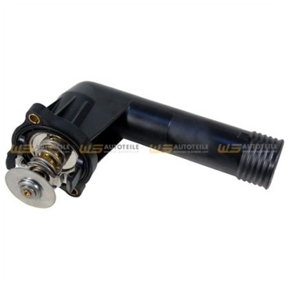

Nový termostat /v prípade E36 316i je zabudovaný v kryte tvaru fajky/

6. Teraz môže nasledovať výmena samotného termostatu. Začína sa odpojením hadice od násadovej časti krytu starého termostatu /tvaru fajky/. Obr. 4. Následne sa uvolnia 3 skrutky držiace termostat na bloku motora, nástrčkovým kľúčom a račňou.
7. Očistenie miesta starého termostatu od zvyškov tesnenia a iných nečistôt je samozrejmosťou. Použije sa plochý, pevný, nekovový predmet. Obr. 5.
8. Môže príjsť na rad montáž nového termostatu. Pri uťahovaní skrutiek treba dať pozor na silu. Plastový kryt pri neadekvátnom zaobchádzaní rád praskne. Najlepšie je použiť momentový kľúč nastavený na hodnotu: 40 – 50 Nm /hodnota je odpísaná z US. zdroja, čo neznamená, že je korektná/. Ja som použil ,,račňu“. Dotiahol som skrutky nie úplne na doraz, teda ešte by sa dali utiahnuť, no len málo. Jednoducho povedané: Doťahuj s citom , nie na doraz. Na násadovú časť krytu opätovne nasadíme a pripevníme uťahovacou páskou hadicu

Kompletné teleso termostatu
