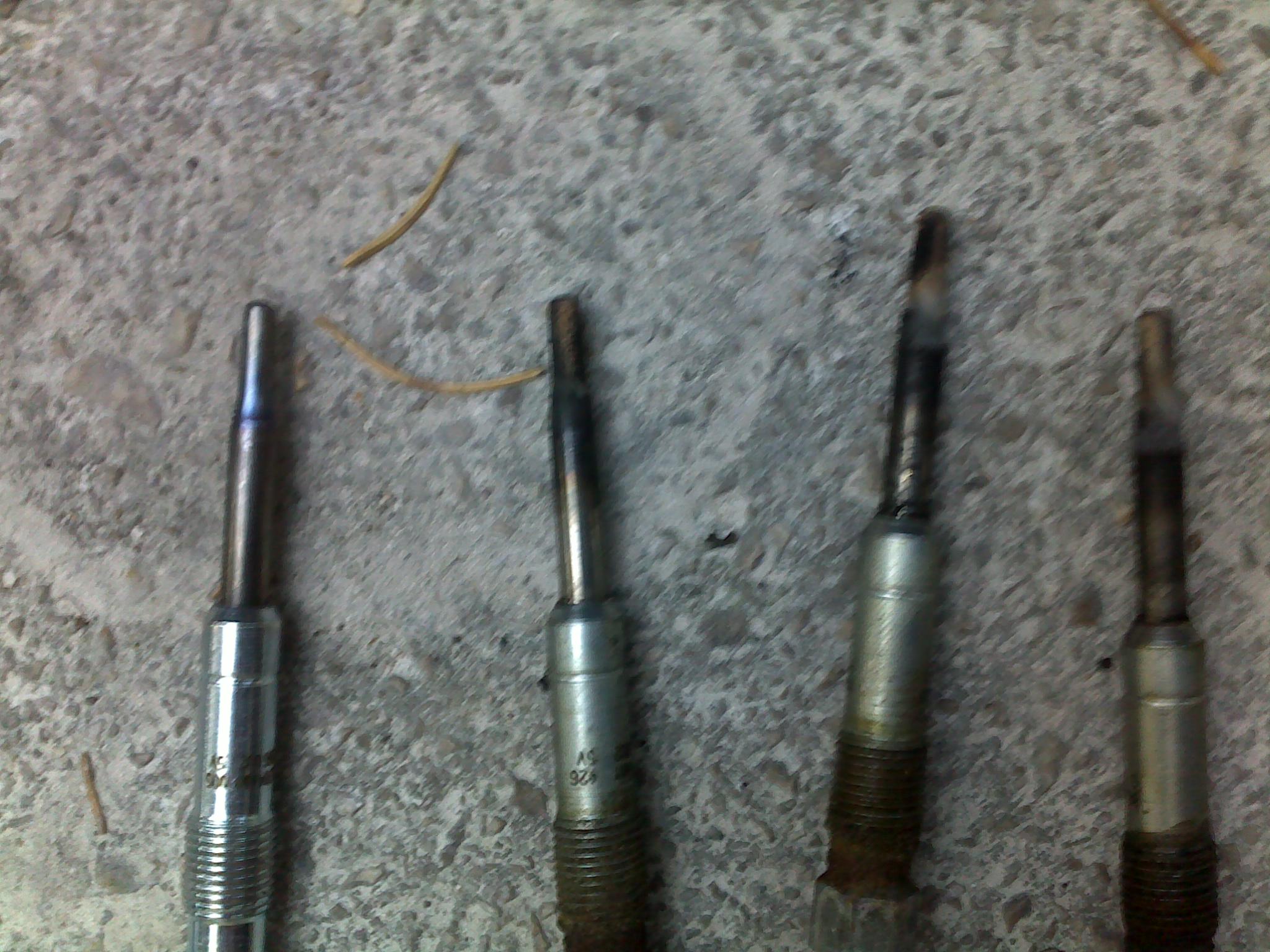

ja som ich menil vcera na 530d E61.
Povodne som chcel pridaj aj nejaku tu foto dokumentaciu pre ostatnych, ale ja to takmer to iste ako na tom 4valci. Nejake dataily rozoberania tej 530d sa daju zistit aj z navodu "odstranenie klapiek v sani".
Len podotknem, ze som tam dal origo BMW. Ak by to niekoho zaujimalo, tak su od vyrobcu BERU. Tak netreba asi zbytocne kupovat predrazene original BMW zhavice. (ja som bol v casovej tiesni, tak som zobral aj tie predrazene)
Vymenu som robil prvy krat na BMW a ako laik. Zabralo mi to cca 2hodky.
V BMW servise mi povedali, ze to je tak na 5hodin po cca 100Eur na hodinu prace.
Pripajam foto mojich starych zhavicov. Ten uplne vlavo je novy (foto nie je nic moc kvalita, fotil som to mobilom)
Jazdim ako dochodca za 12l :(

no ale to si ich asi zapecene nemal ako pozeram, ci?
eEDOo
Príspevky: 860
Registrovaný: 16.8.2010
Auto: BMW E61
Re: Výmena žhavičov
Piatok, 29. Októbra 2010, 13:21
nie nie, mne isli pekne von..nastastie :) ...lebo ako som tu cital, moze sa to pekne skomplikovat :(
