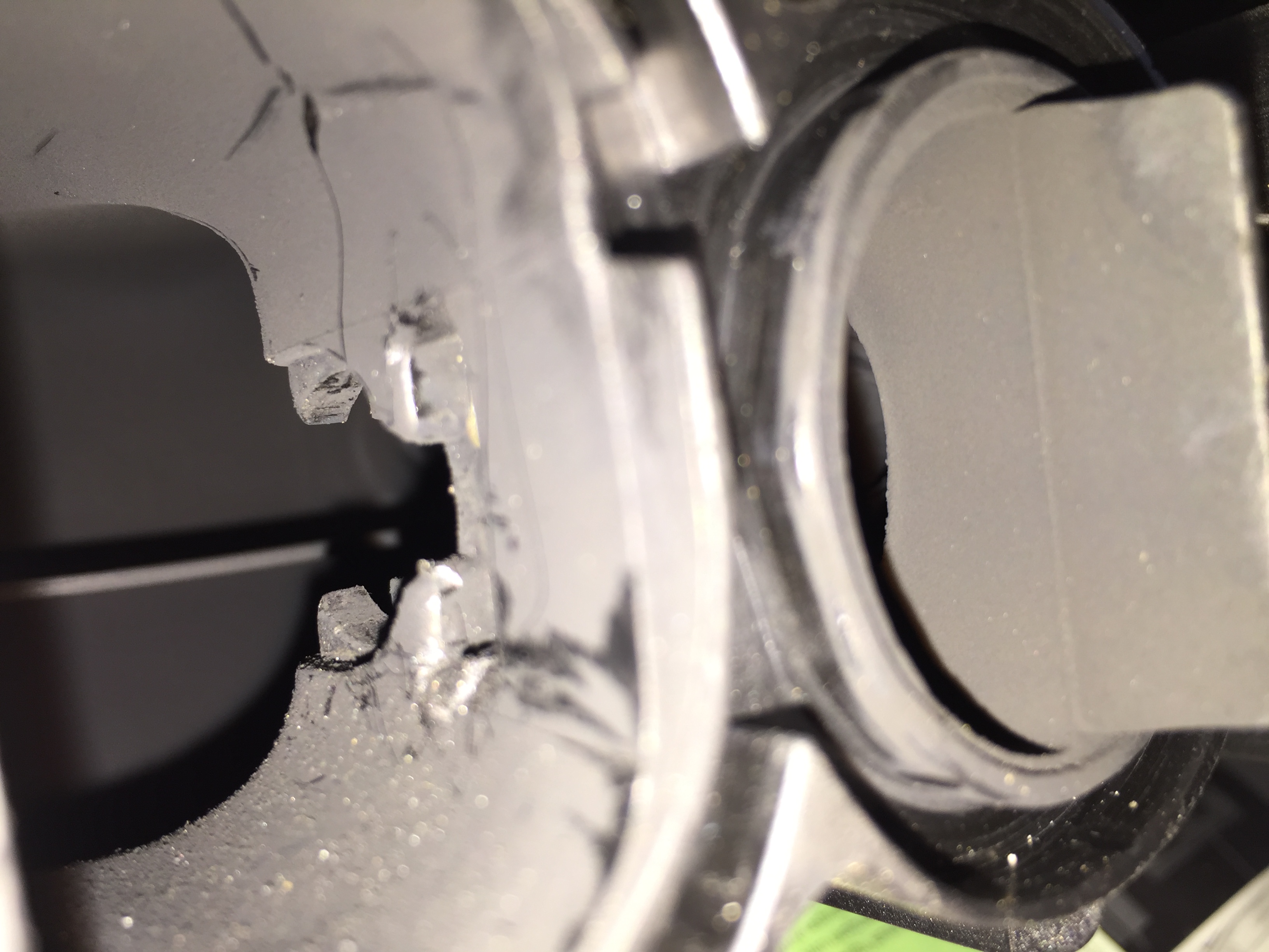

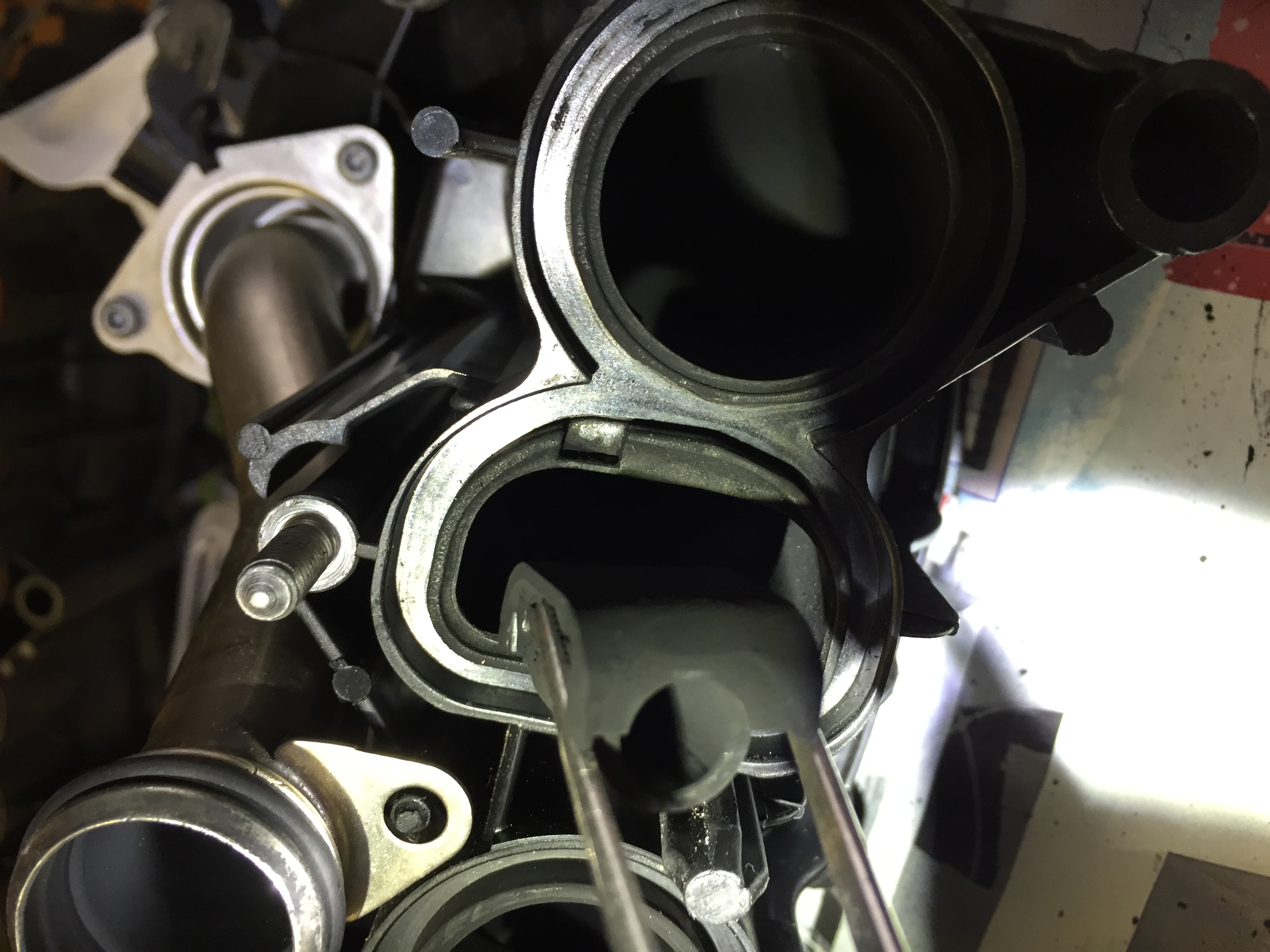

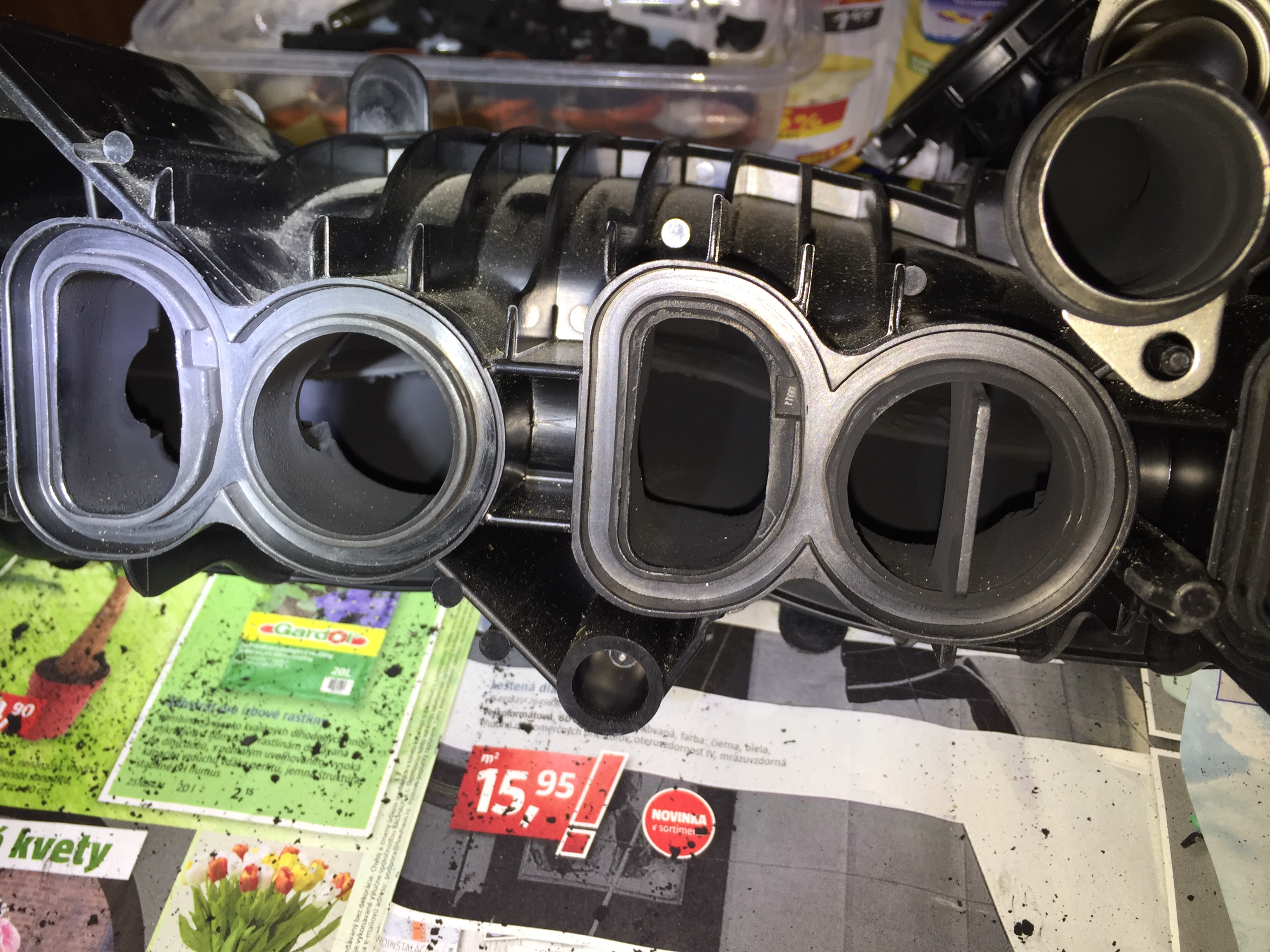

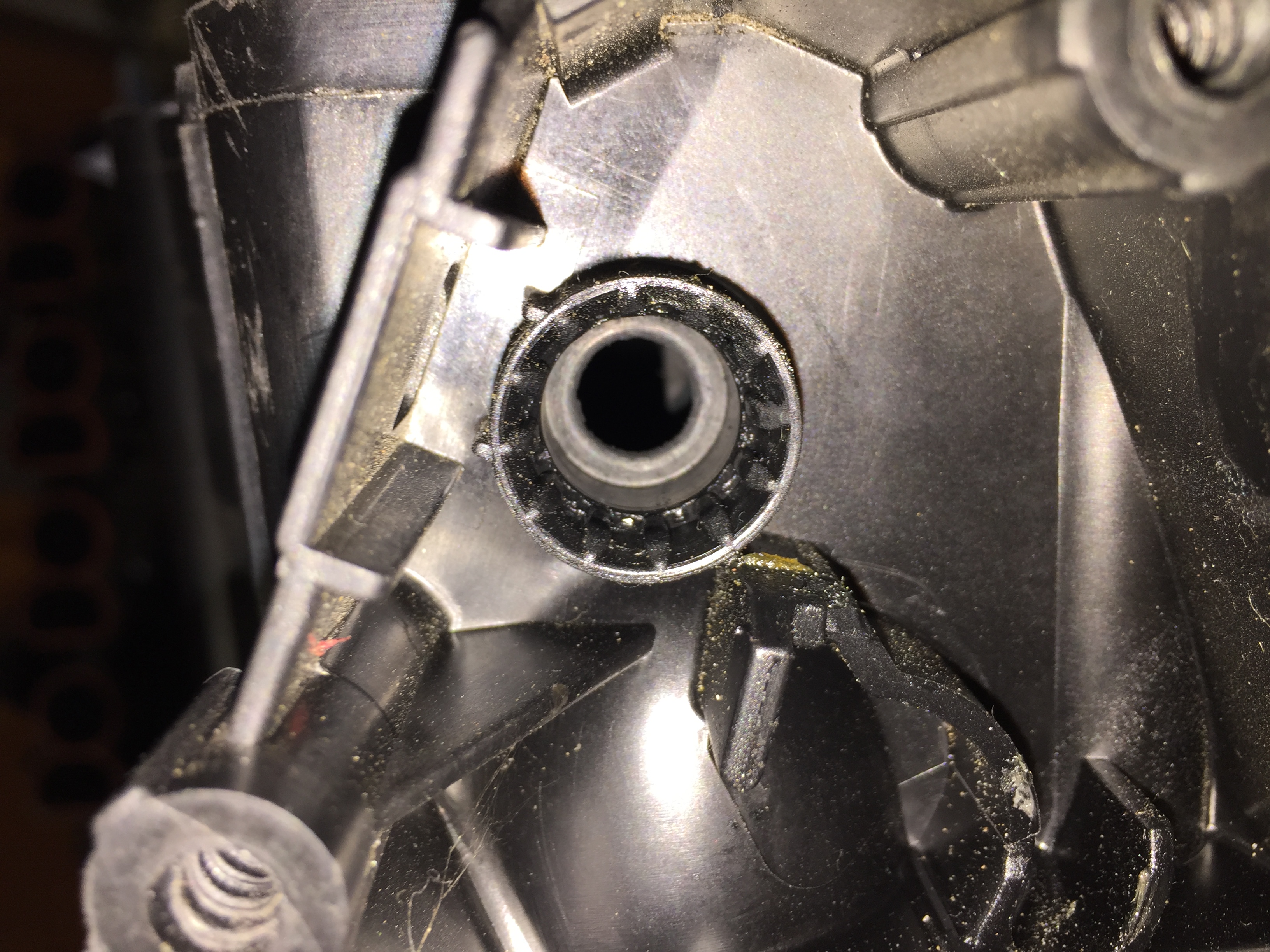

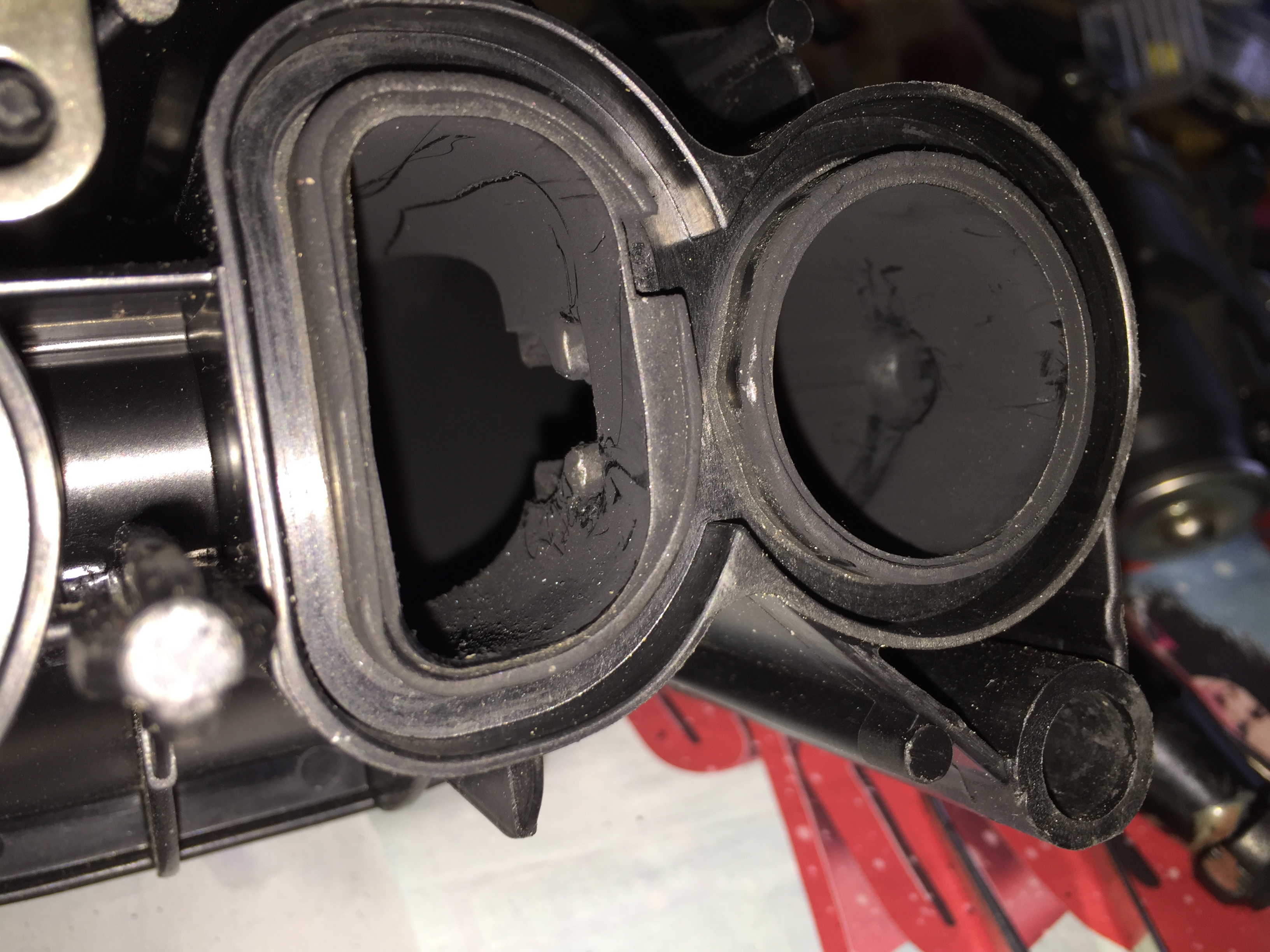

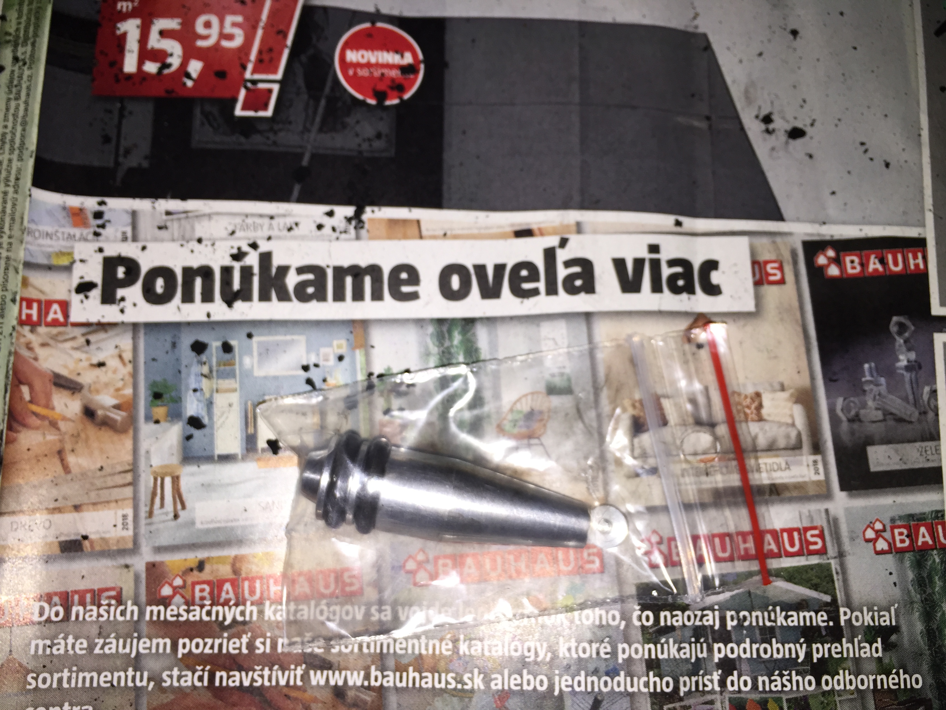

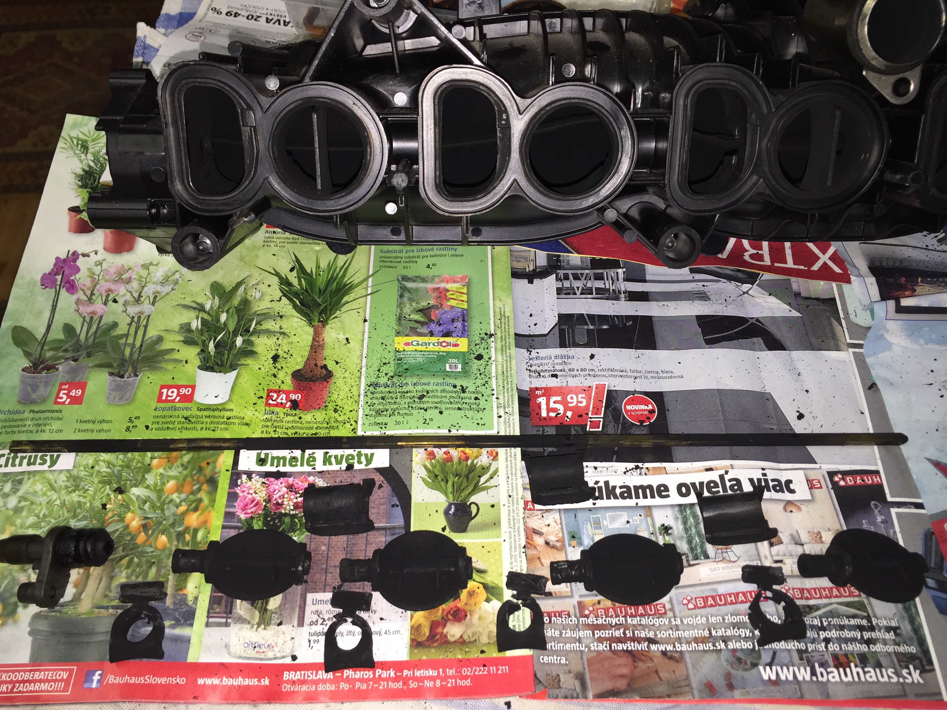

				Ahojte. Dnes som si zaslepoval klapky sania na motore N47D20A a chcel som dať pár rád a fotiek ak by sa na to niekto necítil.
Nie je to ťažké. Najlepšie je ale pred tým umyť sanie, pravdepodobne ho budete mať riadne zasr... Po umytí treba zhodiť motorček klapiek a vytiahnuť osku klapiek. Zostanú tam samotné klapky, ktoré ale nejdú von len tak, držia na stenách sania v niečom ako očká. Tieto očká sú tam nalepené takže ich treba vylomiť. Je to teda nezvratné. Ak sa raz rozhodnete dať klapky von, späť už ich nedáte. Mne sa osvedčilo nahriať tie očká teplovzdučnou pištoľou, plochým skrutkovačom ich podoprieť a vylomiť. Potom treba vybrať valčeky, ktoré sú medzi klapkami. Keď sú klapky vonku, stačí nahodiť záslepku, nahodiť späť motorček klapiek a sanie môže ísť hore. Nestihol som nahodiť sanie, tak neviem ako auto bez klapiek ide. Keď vyskúšam, napíšem.
Veľa zdaru...
Spravil som aj video.
Veľa zdaru...
